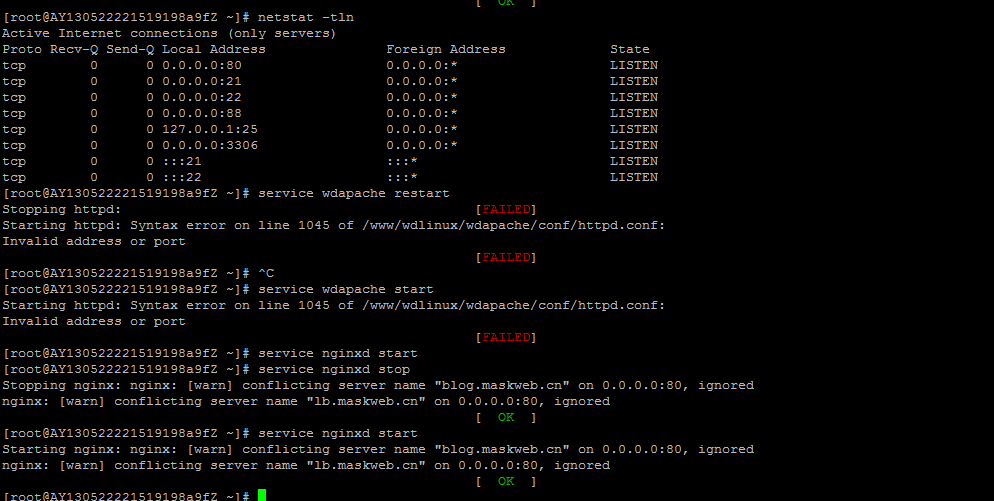

QQ截圖20130527131355.png 后臺(tái)打不開,安裝論壇里面的啟動(dòng)服務(wù)說是失敗,怎么解決啊

做過什么操作?
作者: 圣者沒遺物    時(shí)間: 2013-5-28 21:11
    除了裝了一個(gè)壓力測(cè)試的軟件webbench,其他就沒有操作了
作者: admin    時(shí)間: 2013-5-28 23:09
那個(gè)錯(cuò)誤提示,像是改了后臺(tái)的IP或端口的原因

作者: admin    時(shí)間: 2013-5-30 08:15
手動(dòng)修改
/www/wdlinux/wdapache/conf/httpd.conf文件的端口設(shè)置
