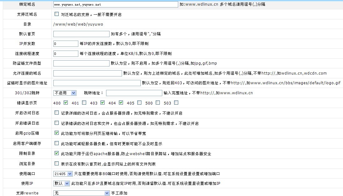

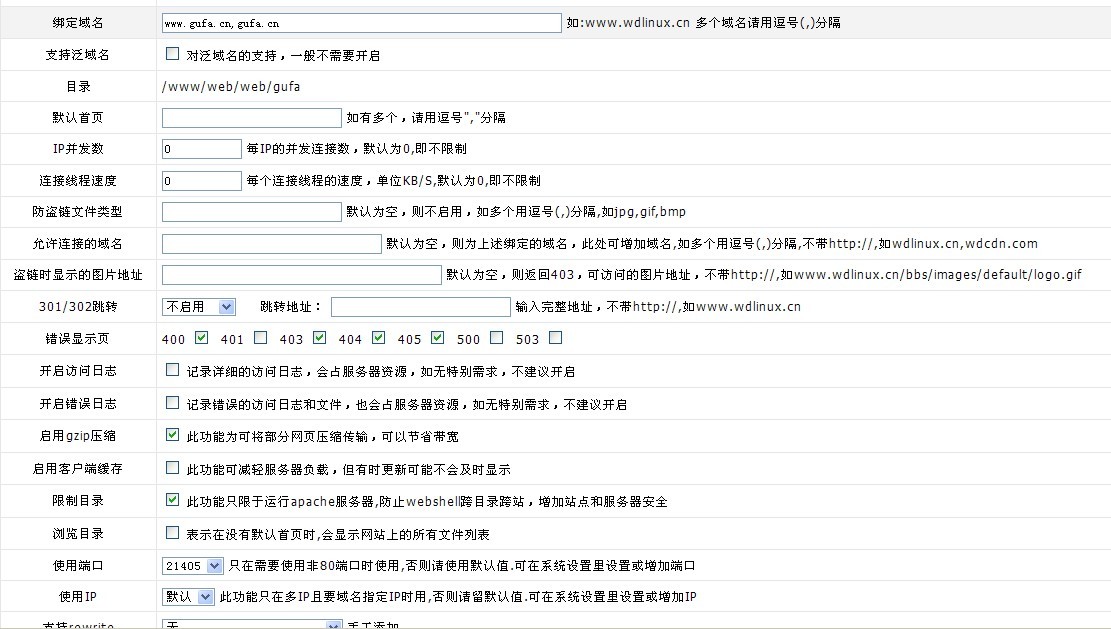

設(shè)置應(yīng)該沒(méi)問(wèn)題的,如下圖

站點(diǎn)1的設(shè)置

站點(diǎn)2
