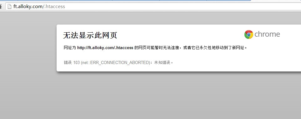

作者: liangwei    時間: 2013-6-5 14:07

如果是用到N+A的話,是可能會下載的
作者: yfgsmyf    時間: 2013-6-8 19:24
回復(fù) 12# admin
  確實,用的是N+A的方式,現(xiàn)在切換到A的環(huán)境,就不能下載了!據(jù)說,N+A對于VPS的負(fù)載性會有好處,獨A的話是不是會讓VPS負(fù)載率高一些呢?
老大!
N+A環(huán)境下能夠優(yōu)化這個個BUG嗎?
作者: admin    時間: 2013-6-8 22:30
這個是因為nginx認(rèn)不了.htaccess文件的原因
應(yīng)該可以在nginx里設(shè)置下,具體GG下
