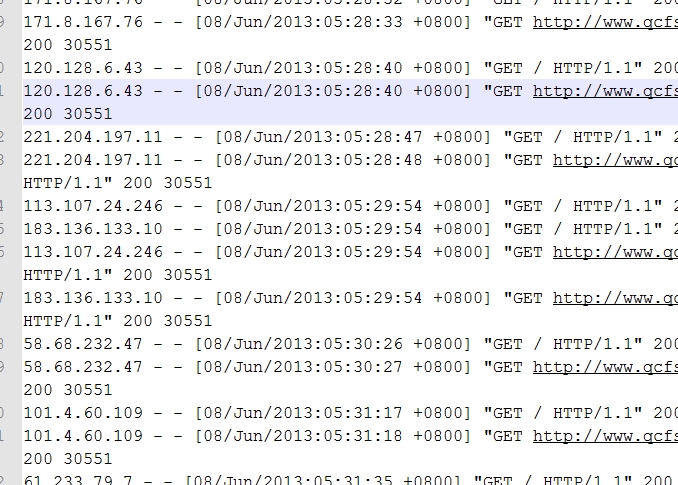

信息不完整,根本找不到 搜索引擎抓取的記錄,怎么辦才能恢復(fù)?
圖片附件: 360軟件小助手截圖20130608201744.jpg (2013-6-8 20:20, 317.88 KB) / 下載次數(shù) 8423

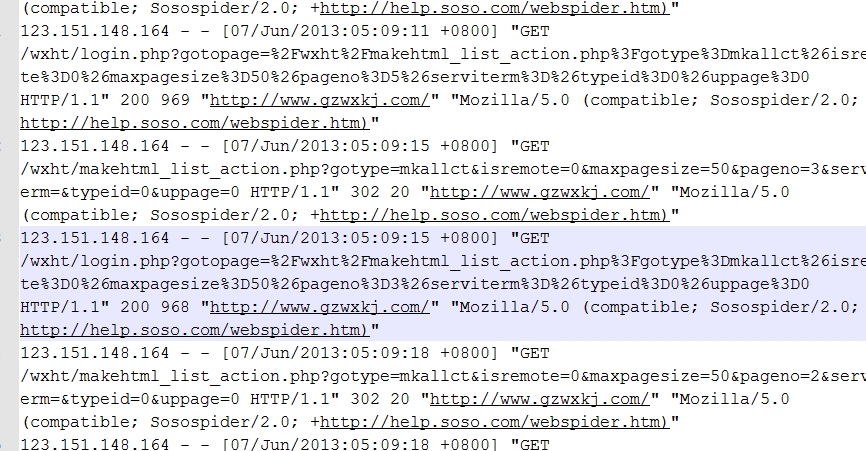

補(bǔ)充一下 完整的 日志   連 瀏覽器都能看的
圖片附件: 360軟件小助手截圖20130608202337.jpg (2013-6-8 20:25, 430.42 KB) / 下載次數(shù) 8565

作者: 394914567    時間: 2013-6-8 21:26
自己在論壇找到了
http://www.gps-cemuyi.cn/bbs/viewth ... hlight=%C8%D5%D6%BE
直接修改apache默認(rèn)的httpd.conf配置文件。打開/www/wdlinux/apache/conf/httpd.conf。找到:
LogFormat "%h %l %u %t \"%r\" %>s %b \"%{Referer}i\" \"%{User-Agent}i\"" combined
LogFormat "%h %l %u %t \"%r\" %>s %b" common
把common和combined交換一下就行了,最終的代碼:
LogFormat "%h %l %u %t \"%r\" %>s %b" combined
LogFormat "%h %l %u %t \"%r\" %>s %b \"%{Referer}i\" \"%{User-Agent}i\"" common
