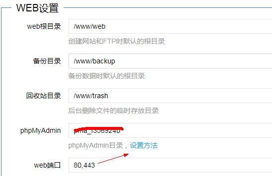

折騰兩天了,終于解決了,現(xiàn)在分享下處理過程,以供參考,表達能力有限,不喜勿噴!1.系統(tǒng)設(shè)置 ->
引擎設(shè)置 無論選單A 還是單N 還是A+N都不重要.如果單A的話,需增加端口443,然后點提交.如下圖

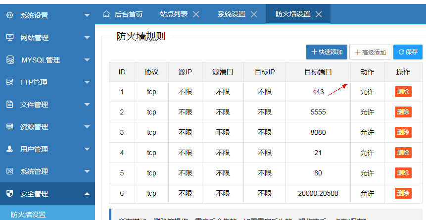

安全設(shè)置->防火墻,添加443端口,且記要點保存哦,不然重啟后失效,如下圖

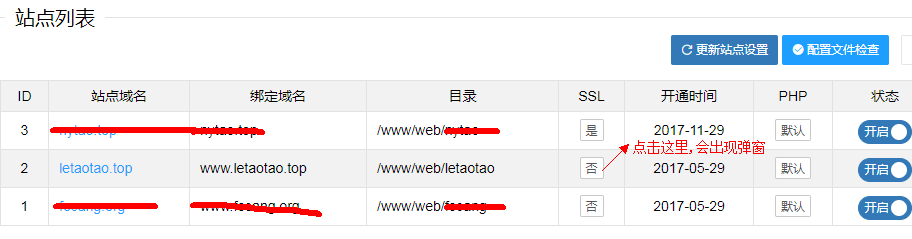

2.站點列表中,選中你要開啟ssl站點.如下圖
(17.66 KB)
2017-12-1 21:49

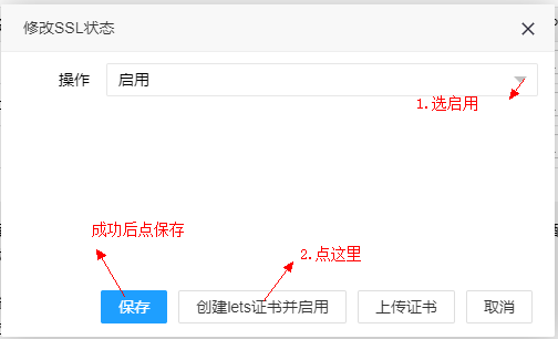

彈窗如下圖
(8.07 KB)
2017-12-1 21:49
配置文件檢查通過后,重啟web服務(wù).重啟iptables(防火墻)服務(wù)此服務(wù)可在系統(tǒng)管理->啟動服務(wù)中找到.

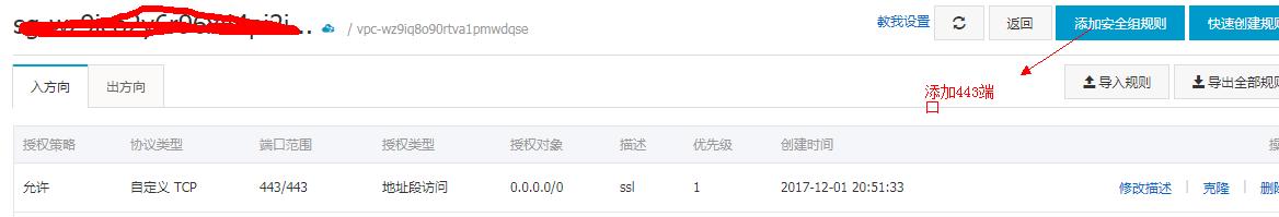

首先 telnet 443端口,
如果無法打開端口.此時就需檢查阿里云ECS安全組規(guī)則!如下圖:
(16.49 KB)
2017-12-1 22:07
此至我的問題解決了,希望能給您帶來一些提醒或參考.
