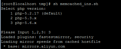

兄弟,你看下這個貼子,http://www.gps-cemuyi.cn/bbs/viewthread.php?tid=54778&extra=&page=1
我的也是PHP5.6,我發(fā)現(xiàn)官方的memcached對應(yīng)的PHP是5.2 5.3我按這個貼子的就去安裝提示啟動成功?

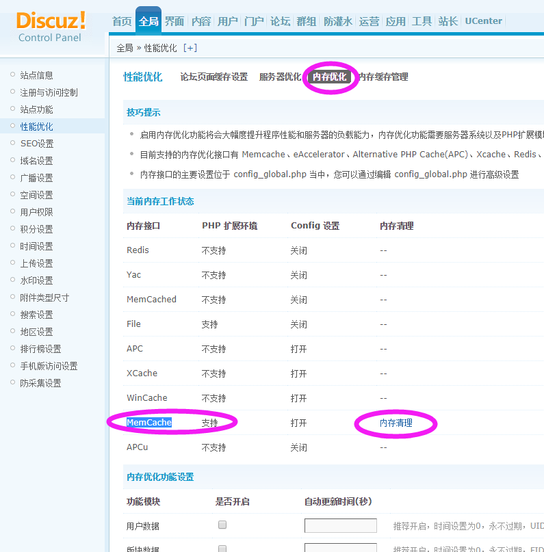

作者: yeqiong2006    時間: 2017-12-15 21:09
圖片附件: 5.png (2017-12-15 21:09, 6.7 KB) / 下載次數(shù) 23055
http://www.gps-cemuyi.cn/bbs/attachment.php?aid=8248&k=d9c83c316c5bf0899964f5aa4a4d2d67&t=1746547981&sid=jLQyj6
作者: yeqiong2006    時間: 2017-12-15 21:25
我說下我的情況,我是WDCP 2.5升級到3.2的,而后來我單獨把PHP版本升級到5.6和5.7了,默認(rèn)好像是5.3,所以現(xiàn)出這個情況,明明memcached已經(jīng)安裝了,并服務(wù)已經(jīng)啟動,探針和DZ后臺就是檢查不到memcached擴展,然后我就按http://www.gps-cemuyi.cn/bbs/viewth ... p;extra=&page=1這位兄弟的方法,下載他的附件,按他說的,把文件上傳到系統(tǒng)根目錄下的TMP文件夾里,并按他說的運行,選擇支持PHP5.6版本安裝,安裝完成以后,重啟服務(wù)器,OK,DZ后臺就馬上能檢測到memcached擴展了。

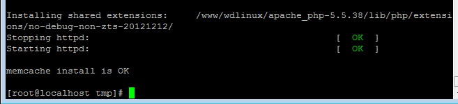

作者: yeqiong2006    時間: 2017-12-15 21:27
已經(jīng)成功安裝,非常感謝各位的交流討論。
