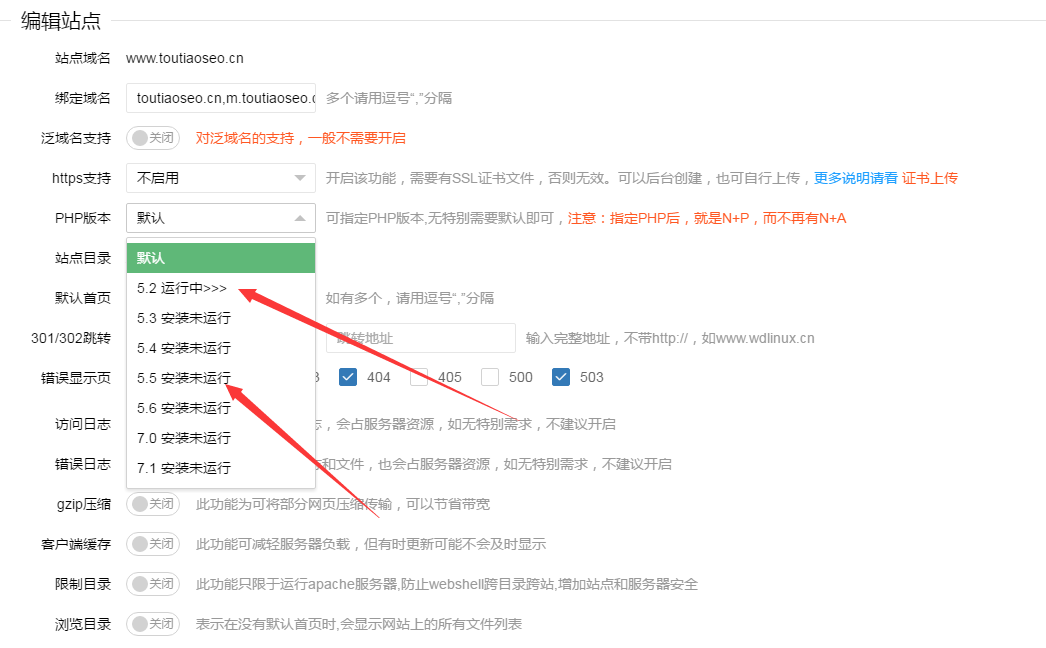

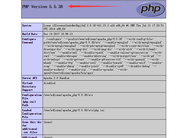

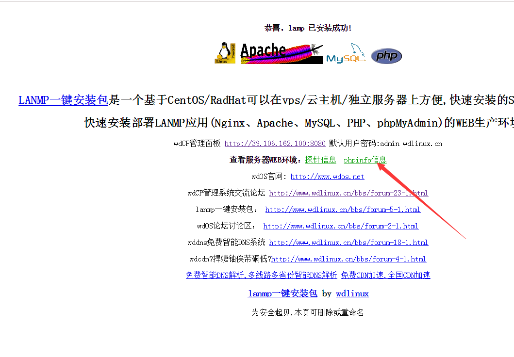

我安裝了多版本的PHP,只運行了一個5.2版本的。
但是用阿里云的公網(wǎng)IP直接訪問服務(wù)器,看到的界面,點擊phpinfo(),顯示的是php版本5.5.8,這是怎么回事?

作者: b15365637    時間: 2018-8-26 14:15
呵呵多版本的php 只是支持 第2個
1:apache    表示apache+php+mysql
2:nginx     表示nginx+php+mysql
3:nginx+apache 表示nginx+apache+php+mysql的組合
1和3都不可以用多版本的php
