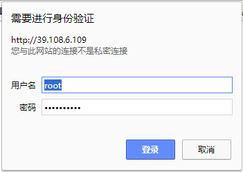

問題描述
建立數(shù)據(jù)庫連接時出錯
訪問http/網(wǎng)址/wp-admin/ 顯示如下信息
這意味著您在wp-config.php文件中指定的用戶名和密碼信息不正確,或我們未能在localhost聯(lián)系到數(shù)據(jù)庫服務(wù)器。這可能意味著您主機的數(shù)據(jù)庫服務(wù)器未在運行。
您確定用戶名和密碼正確嗎?
您確定輸入的主機名正確嗎?
您確定數(shù)據(jù)庫服務(wù)器在運行嗎?
如果您不明白這些意味著什么,您應(yīng)該聯(lián)系您的主機提供商。如果您仍需要幫助,請訪問WordPress支持論壇。
嘗試解決思路
修改/重置mysql的root用戶密碼
/www/wdlinux/wdcp/shell/mysqlrootchp.sh
適用于忘記了mysql的root用戶密碼時可操作
得到 new mysql root password 737d045f
使用用戶名root 密碼737d045f 登陸wdcp 面板的 phpmyadmin,提示密碼錯誤
在wdcp后臺面板》mysql管理》密碼管理   修改root密碼 輸入737d045f 提示錯誤
我的疑問
1. 是wdcp后臺面板》數(shù)據(jù)庫列表》 操作里面也可以直接 改密,這個改密和phpmyadmin 是沒有關(guān)系的對吧
2. 打開wp-config.php文件,得到
define('DB_NAME', '1');
define('DB_USER', '2');
define('DB_PASSWORD', '3');
這里1 2 3 應(yīng)該只是wdcp后臺面板》數(shù)據(jù)庫列表》 這里的用戶名 和phpmyadmin 是沒有關(guān)系的
現(xiàn)在問題是phpmyadmin 怎么重置密碼使用root 登陸的時候就是報錯,還請幫忙看下,謝謝
圖片附件: phymyadmin root 登錄提示錯誤.png (2017-12-30 17:59, 6.49 KB) / 下載次數(shù) 13600
