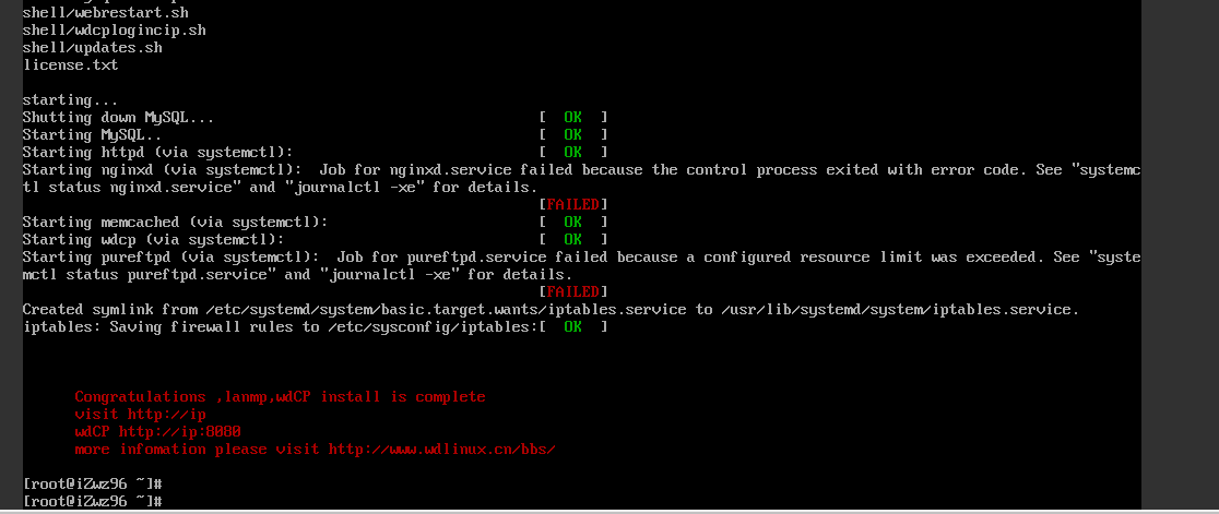

阿里云centos7.2 安裝WDCP3.2 ftp啟動不了
小白一個;
不知道什么原因
n我啟動了,安裝一個默認(rèn)安裝php7.1,追加一個php5.4.45后,可以啟動n;
訪問ip是訪問不了的,所以phpMyadmin 訪問不了,自己新建一個網(wǎng)站可以訪問,
但是這個網(wǎng)站必須是 指定 php 就是用n;
是不是alpha沒有啟動

已經(jīng)解決,是因為阿里云的服務(wù)器是 自帶lamp的centos7.2,重新?lián)Q一個干凈的6.9版本,重裝就可以了。暫時沒有發(fā)現(xiàn)什么問題。
