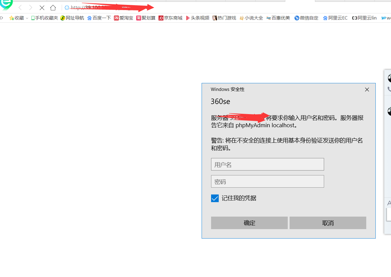

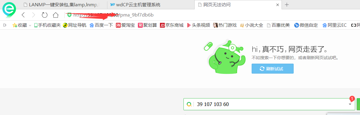

直接點phpmyadmin 出現(xiàn)是打不開的

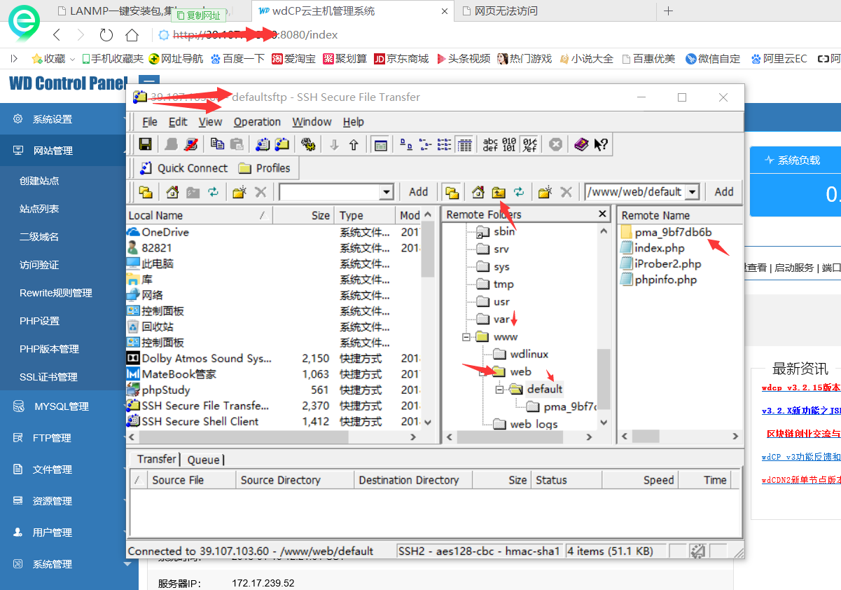

通過ssh軟件 遠(yuǎn)程 輸入你的IP和連接ECS服務(wù)器,然后查看WWW/WEB/default/有沒有PAm_XXXX隨機(jī)產(chǎn)生名字

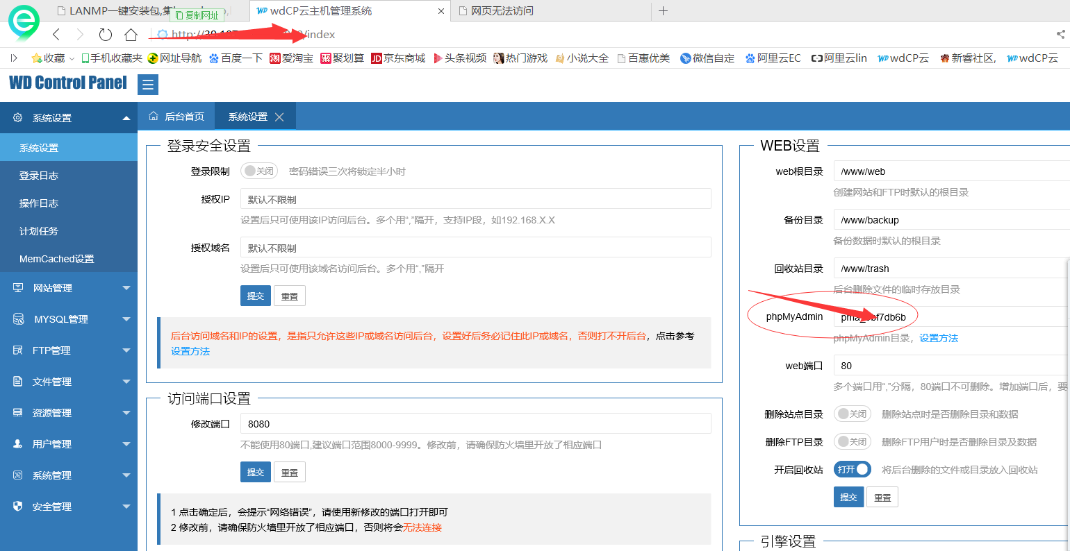

再回到wdlinux后臺系統(tǒng)配置 web配置—phpmyadmin 目錄名是否和服務(wù)器上圖的名字一致,不致重命名一致!
(如果你把ECS服務(wù)器default 刪除了,對不了起,你無論如何折騰文件都沒有是不可能訪問的,除非你重新上傳或者重裝。

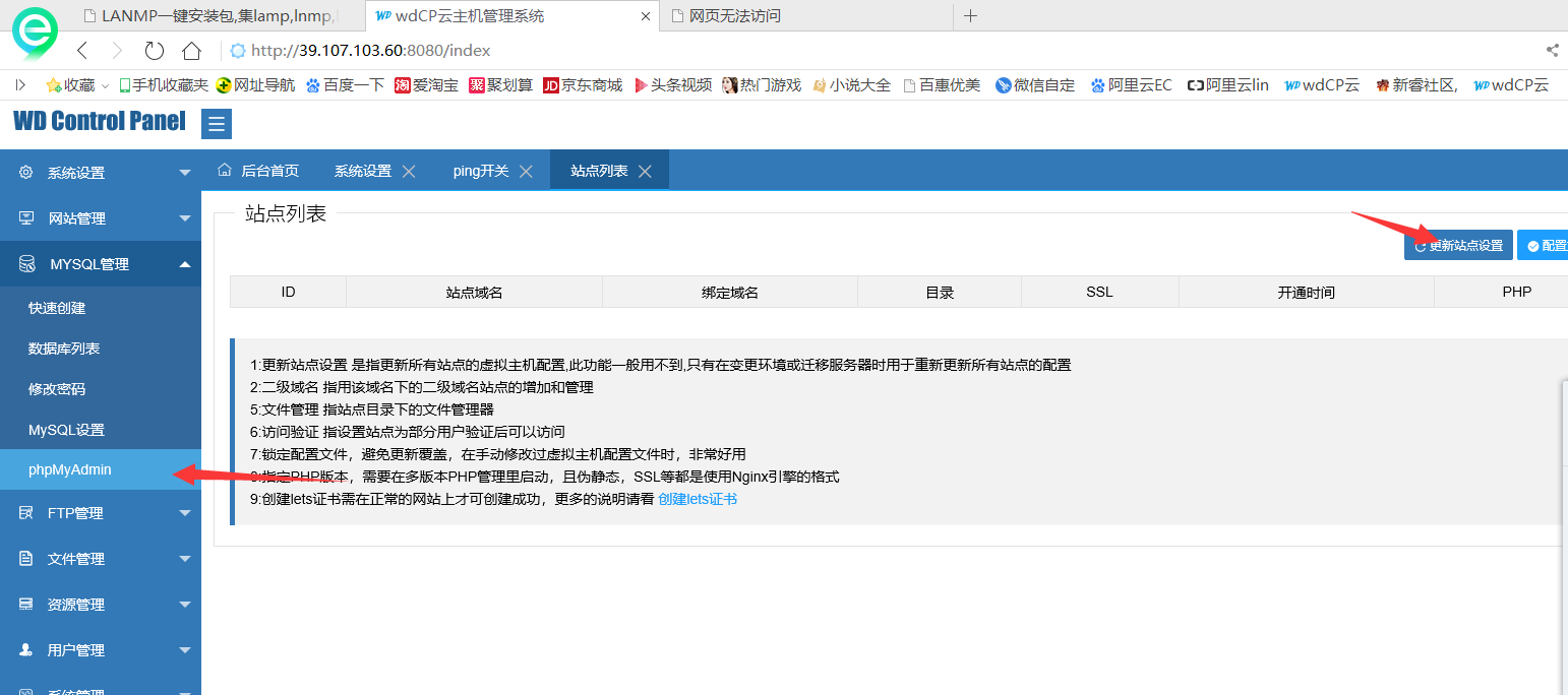

最關(guān)鍵的一步:更新站點配置,讓你的目錄與配置文件一致,這樣配置和就得你的網(wǎng)站一致了,如果不更新就是官網(wǎng)的配置,用你的后臺能上官網(wǎng)?這就是問題的關(guān)鍵,能訪問才怪呢

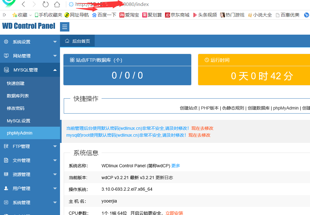

然后再點PHPMYadmin 就可以打開,如果不行,回頭檢查一下,對不對!

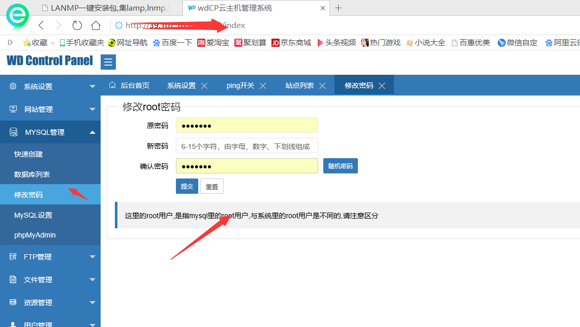

最后不要忘記,修改你的管理員用戶名和密碼,及MYSQL的用戶名和密碼,下次登錄phpmyadmin是你修改后的用戶名和密碼!
