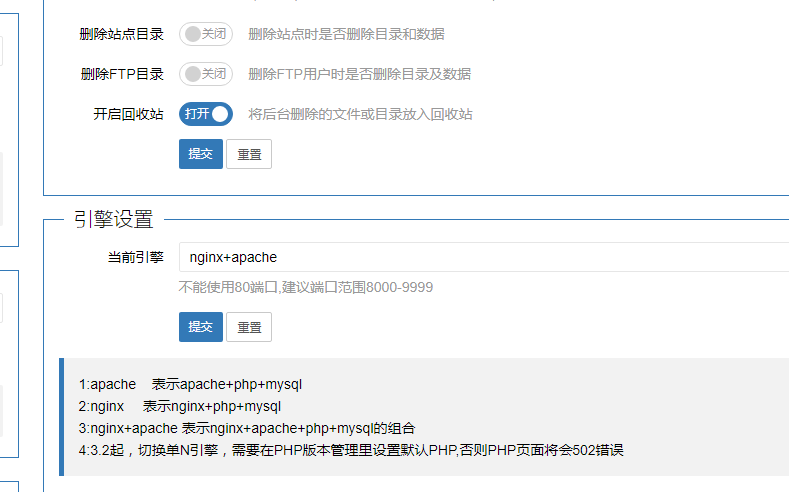

作者: beyondcj123    時間: 2018-2-11 09:50     標(biāo)題: wdcp 后臺apache+nginx 切換nginx不行?
圖片附件: QQ截圖20180211092912.png (2018-2-11 09:50, 35.67 KB) / 下載次數(shù) 12259

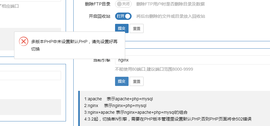

圖片附件: QQ截圖20180211092919.png (2018-2-11 09:50, 33.45 KB) / 下載次數(shù) 12224

作者: jinhuaxj    時間: 2018-3-2 15:48
2.5升級成3.0的把  環(huán)境是不是沒安裝
作者: 155084810    時間: 2018-3-3 14:57
人家的提示不是說很清楚嗎?
作者: lytliang    時間: 2019-7-9 10:43
安裝的時候就安裝了php5.6 怎么設(shè)置默認(rèn)php,還需要安裝其他版本嗎?
作者: jxyun99    時間: 2019-7-27 11:47
又遇到一個只裝了一個PHP,然后無法切換成單nginx模式
好像新版本wdcp3需要你最少安裝了2個php才能啟用單nginx模式??
