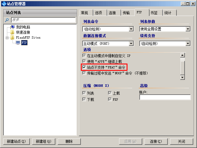

臨時(shí)解決辦法:FTP客戶(hù)端改用FlashFXP,并按以下方法進(jìn)行設(shè)置即可正常傳輸文件。
但是這不能從根本上解決問(wèn)題,以前的版本沒(méi)出現(xiàn)過(guò)這個(gè)問(wèn)題,請(qǐng)大神指點(diǎn),如何才能使FTP站點(diǎn)支持 FEAT 命令,謝謝!
圖片附件: 未標(biāo)題-1.png (2018-3-14 17:28, 11.34 KB) / 下載次數(shù) 6456
