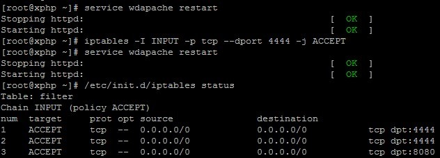

原來(lái)是8080 我改為了4444重啟wdapache服務(wù)后,還無(wú)法登陸
我以為iptables沒(méi)開(kāi)4444
專(zhuān)門(mén)添加一下
然后再重啟,還無(wú)法登陸
作者: xphp    時(shí)間: 2013-6-22 12:50
QQ圖片20130622124916.jpg 附圖

ss -ln查看是否成功監(jiān)聽(tīng)了4444端口

端口我記得是可以在wdcp面板直接修改的,你是用面板修改的還是手工修改的?
作者: xphp    時(shí)間: 2013-6-23 12:41
回復(fù) 8# itxx
   先用的cp面板改,不行,重啟添加ip都不行;沒(méi)辦法我重裝,這次我直接編輯文件改,結(jié)果還不行。
作者: xphp    時(shí)間: 2013-6-23 13:07
回復(fù) 6# itxx
   剛試了了下,沒(méi)有成功監(jiān)聽(tīng)到,我該怎么辦?!
作者: 張大風(fēng)    時(shí)間: 2017-6-14 13:31
我也碰到了這個(gè)問(wèn)題  最終解決了  在服務(wù)器添加一條你設(shè)置的端口可以訪(fǎng)問(wèn)的安全規(guī)則就可以
作者: mdytds    時(shí)間: 2018-5-26 17:20
我也遇到這個(gè)問(wèn)題了,面板里修改了,iptables規(guī)則也添加了,還是不行,原來(lái)問(wèn)題在于阿里云,在安全組規(guī)則里面添加上這個(gè)端口即可
