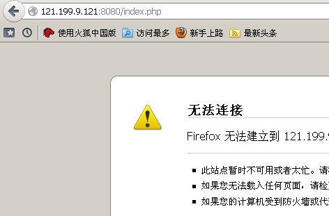

你好,我的wdcp系統(tǒng)是你們在萬網打包服務里面安裝的,目前過了一個月,這兩天突然就不能訪問了。我這邊沒有做什么修改。請問是什么原因?
之前訪問地址是:http://121.199.9.121:8080/
我里面的站點都可以訪問,就是wdcp不能訪問了
圖片附件: QQ圖片20130623110615.jpg (2013-6-23 11:07, 29.71 KB) / 下載次數 10007

作者: afnhk    時間: 2013-6-24 22:57
感謝二樓,好兄弟
鄙視官方沒有一點分享精神
其實只要一句話就可以解決的事情,確實沒有人答復。
傷心
問題解決了,只需
service wdapache start
就可以了。

學習一下。~應該是重啟造成的服務沒啟動~
