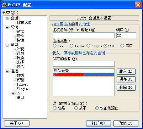

首先用putty連接服務(wù)器,

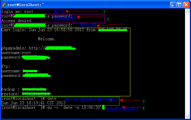

輸入用戶名回車,復制密碼在輸入框直接點右鍵即可粘貼,回車后輸入: date 查詢服務(wù)器時間是否和本機時間相符,
(16.76 KB)
wdcp后臺登陸超時解決
2013-6-23 18:32
如果有偏差或不對,請按這個格式輸入:su -c 'date -s 18:06:30' 【這里是18點06分30秒】回車后就ok了
如果還提示超時,換個瀏覽器就順利進入后臺了,本人親測!

系統(tǒng)時間和當前時間不對或相差太遠,都會有這個問題
