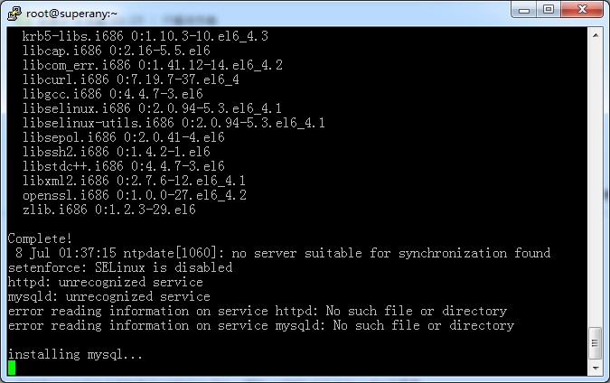

作者: superany    時(shí)間: 2013-7-8 01:42
東西還是不大成熟 希望能夠解決
選擇的php5.3
安裝中卡住 和樓上一樣
圖片附件: QQ截圖20130708014025.jpg (2013-7-8 01:42, 76.82 KB) / 下載次數(shù) 21716
http://www.gps-cemuyi.cn/bbs/attachment.php?aid=3193&k=3ef2b1898e3e85312ab53846c90fd0a0&t=1746532906&sid=FEf24T
作者: huangcheng101    時(shí)間: 2013-7-10 22:36
回復(fù) 35# superany
我的也是這樣的 安裝到 MYSQL 就不動(dòng)了。 不過(guò)好像是在 后臺(tái)繼續(xù)安裝。等到一定時(shí)間是會(huì)自動(dòng)完成的。  到時(shí)去重啟一下 httpd  mysqld  就好了。  這是我遇到的。并且是這么解決的, 不知道對(duì)你們有沒(méi)有幫助哈。
http://www.gps-cemuyi.cn/bbs/thread-6355-1-1.html
這個(gè)是我的求助貼。
作者: admin    時(shí)間: 2013-7-11 08:18
這個(gè)不是卡住,而是mysql本身的安裝,就是比較慢

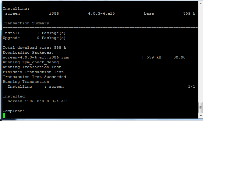

作者: zy2060537    時(shí)間: 2013-11-23 02:17
回復(fù) 1# admin
大哥。。我這邊sh install.sh這個(gè)就停在這里不動(dòng),怎么辦?
已經(jīng)等了很久都不動(dòng)
圖片附件: 11.png (2013-11-23 02:17, 30.05 KB) / 下載次數(shù) 11345

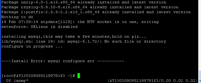

作者: xyljl2006    時(shí)間: 2014-2-14 08:09
怎么提示 cd: mysql-5.1.72/: No such file or directory
停止了,怎么解決,最新下載的安裝包啊
圖片附件: QQ截圖20140214075944.jpg (2014-2-14 08:08, 58.11 KB) / 下載次數(shù) 24616
http://www.gps-cemuyi.cn/bbs/attachment.php?aid=4201&k=fa1c31749e66c41bafe36e76dec6e0ae&t=1746532906&sid=FEf24T
作者: admin    時(shí)間: 2014-2-14 18:50
刪除了,重新下載再安裝試試
