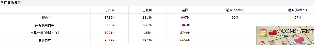

   我拿起原來(lái)的盤(pán)發(fā)現(xiàn)用的就是wdlinux centos1.0     環(huán)境是wdcp2.7
   原因出現(xiàn)在內(nèi)存上  :
內(nèi)存和虛擬內(nèi)存飆升
我該怎么辦?
圖片附件: QQ截圖20130702165308.png (2013-7-2 16:58, 34.84 KB) / 下載次數(shù) 7309
http://www.gps-cemuyi.cn/bbs/attachment.php?aid=3169&k=215e325079269139db4e135da1be8cf6&t=1747246795&sid=QMzZ2D
作者: sanlang    時(shí)間: 2013-7-2 16:59
一強(qiáng)制釋放內(nèi)存   立馬好了- -
作者: admin    時(shí)間: 2013-7-2 19:15
有可能是apache有問(wèn)題
