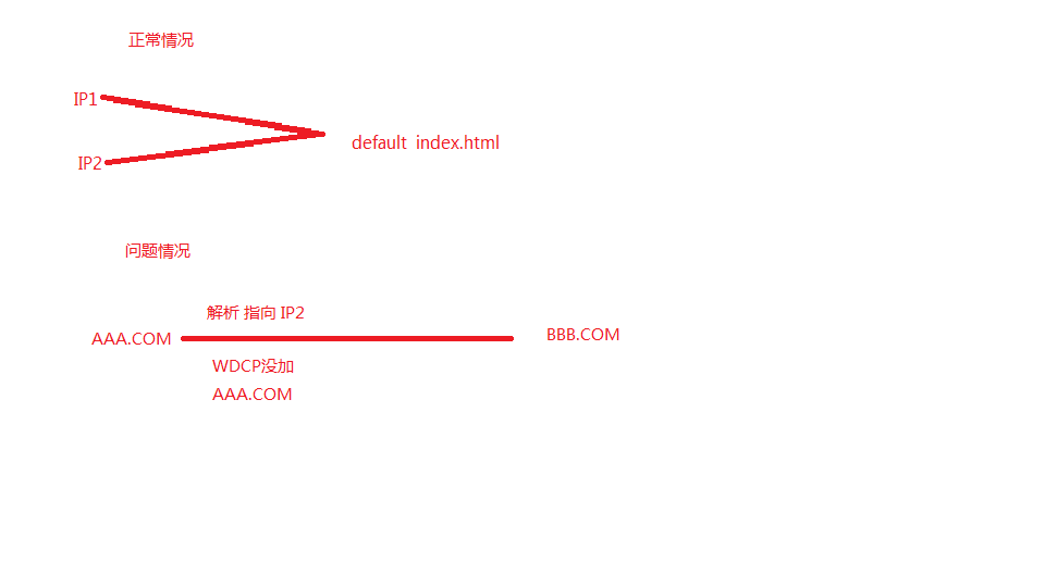

a.com  解析到 第2 IP (WDCP后臺(tái)不事先添加)。就是訪問(wèn)到 現(xiàn)有的 B.COM 去
我的空間是賣(mài)個(gè)客戶的。他們有時(shí)候直接解析到 第2 IP 就會(huì)跑到 別人的網(wǎng)站。
而且打開(kāi)A.COM 跑 B.COM去 這樣對(duì)SEO 不好吧 (如果有人惡意的吧K了的域名解析過(guò)來(lái))
試過(guò)加個(gè) default 域名  打開(kāi) 第2 IP 跑到 其他網(wǎng)站 解決了
但A.COM 跑 B.COM去 解決不了
還有其他解決方式嗎 大家 。知道的說(shuō)下 謝謝。

真的啊管理 也許其他人沒(méi)發(fā)現(xiàn) 主要是他們一個(gè)人使用  加的域名什么自己清楚。
我的客戶 直接 解析到 第2 或者第3IP,然后再告訴我 怎么顯示其他人的網(wǎng)站。
我得WDCP 后臺(tái) 添加 該域名后 才正常訪問(wèn)。

不能訪問(wèn) 那問(wèn)題倒解決了。問(wèn)題是  沒(méi)在wdcp后臺(tái)添加網(wǎng)站 就直接訪問(wèn)到 其他網(wǎng)站去了
我想解決的是  怎樣將所有 解析在服務(wù)器上但CP后臺(tái)沒(méi)加的域名 全指向 默認(rèn)頁(yè)。
而不是打開(kāi)WDCP上的 其他網(wǎng)站。
謝謝
圖片附件: 2.png (2013-7-11 10:16, 7.43 KB) / 下載次數(shù) 10519

作者: admin    時(shí)間: 2013-7-11 11:39
創(chuàng)建了默認(rèn)站點(diǎn),沒(méi)在后臺(tái)加的,都會(huì)指到默認(rèn)站點(diǎn)的
