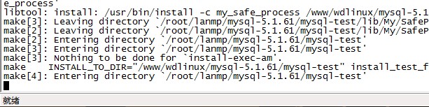

在安裝一鍵包或wdcp時(shí),經(jīng)常會(huì)有人反應(yīng)在安裝mysql時(shí)“卡住”,如下圖
其實(shí)不是卡住,而是mysql的編譯安裝本身需要的時(shí)候是比較久的,比其它apache,php,nginx任何一個(gè)都要久
一般是10到30分鐘不等,具體也要根據(jù)機(jī)器硬件配置而定,高配置的機(jī)器會(huì)快點(diǎn),低配置自然就久一點(diǎn)了
所以請(qǐng)各位用一鍵包的編譯時(shí),多點(diǎn)耐心等待
也可以通過(guò)如下方式,確定mysql是在安裝中還是真卡住了
在ssh連上終端,用top查看資源
如果能看到了些make,cc1,install等的進(jìn)程在跳動(dòng),說(shuō)明是正在安裝中的,耐心等待便是
如果什么都沒(méi)有,可能是真卡住了或網(wǎng)絡(luò)斷了
但據(jù)我所知,基本很少會(huì)真卡住,有時(shí)是網(wǎng)絡(luò)中斷原因

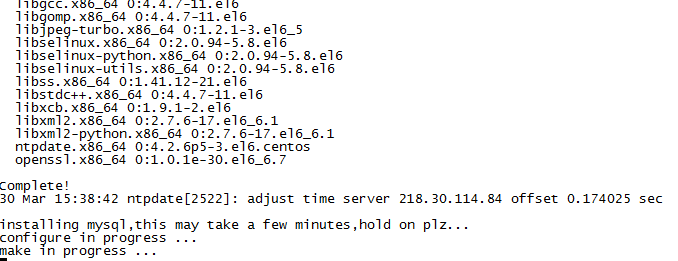

我在centos6里安裝lanmp_v20.tar.gz 到這步不動(dòng)很久了
圖片附件: 未命名.jpg (2011-11-18 22:27, 8.79 KB) / 下載次數(shù) 23877
http://www.gps-cemuyi.cn/bbs/attachment.php?aid=15&k=e3955ee403e920bb06d4c9ae6f25a032&t=1746510866&sid=a4uvmC
作者: xmmaster    時(shí)間: 2011-11-18 22:31

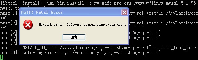

卡了很久后,突然彈出這個(gè)提示,沒(méi)法繼續(xù)下去了。
圖片附件: [error] error.jpg (2011-11-27 11:59, 40.12 KB) / 下載次數(shù) 24048
http://www.gps-cemuyi.cn/bbs/attachment.php?aid=49&k=2817e66726f9db1d23c177b57365ad4f&t=1746510866&sid=a4uvmC
作者: admin    時(shí)間: 2011-11-27 13:15
這個(gè)是網(wǎng)絡(luò)斷了的原因

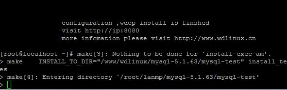

作者: testu    時(shí)間: 2012-7-14 21:59
1.jpg 這樣是裝成功了吧,咋又進(jìn)入make4去了
圖片附件: 1.jpg (2012-7-14 21:58, 29.23 KB) / 下載次數(shù) 15142
http://www.gps-cemuyi.cn/bbs/attachment.php?aid=1002&k=48018842931ec6eb04fe77d2db2b2268&t=1746510866&sid=a4uvmC
作者: testu    時(shí)間: 2012-7-15 00:04
經(jīng)檢查,的確安裝成功了。哈哈

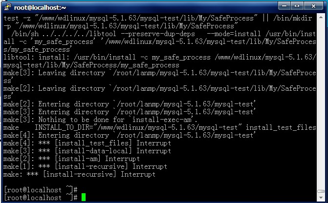

回復(fù) 1# admin
出現(xiàn)這樣的情況怎么解決
圖片附件: QQ截圖20120720001500.jpg (2012-7-20 00:16, 115.82 KB) / 下載次數(shù) 15262
http://www.gps-cemuyi.cn/bbs/attachment.php?aid=1156&k=56212de382ab3a8675e81b1c02f277cf&t=1746510866&sid=a4uvmC
作者: admin    時(shí)間: 2012-7-20 08:52
什么版本的系統(tǒng)?
