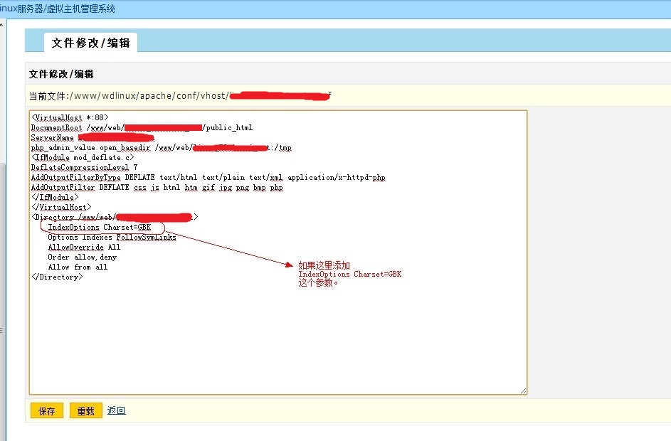

反饋一個(gè)BUG。。。
測(cè)試環(huán)境 CentOs 5.9   32位。
這里添加
IndexOptions Charset=GBK
這個(gè)參數(shù) 會(huì)導(dǎo)致 wdcp 面板  錯(cuò)亂。但是這個(gè)BUG 好像只針對(duì)這一個(gè) 文件起效。。。。
會(huì)有這樣的問題。。。
由于我是方便我自己做下載 所以設(shè)置 apache  可以列目錄。
我已經(jīng)用其他方法 解決 apache 在 linux  設(shè)置 列目錄
顯示中文亂碼的 問題。

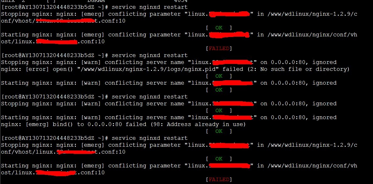

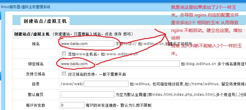

問題 2。。。。
2個(gè) 地方 填寫 域名 會(huì)導(dǎo)致nginx 失敗。
失敗信息如下。。

作者: admin    時(shí)間: 2013-7-17 09:03
1 把indexOption和Option的順序調(diào)一下看看
2 這個(gè)是nginx本身的原因,也可以說是你自己操作的原因,也就是不能這樣綁定或不能重復(fù)綁定

作者: hbq007    時(shí)間: 2013-7-17 16:34
本帖最后由 hbq007 于 2013-7-17 16:47 編輯
我的意思是 玉米綁定那里 可以增加 一個(gè)判斷。 不能加入重復(fù) 域名。這樣的。
這樣降低 故障率。。。。。更穩(wěn)定些呢。。我知道雖然有操作的問題。
但作為普通用戶可能不知道這個(gè) 情況呢。。
就是說 在CP 面板 下會(huì) 多加一個(gè)一樣的玉米,我建議 調(diào)整程序。一個(gè)站點(diǎn)在添加玉米的時(shí)候只讓添加一個(gè)。。。
降低故障率
