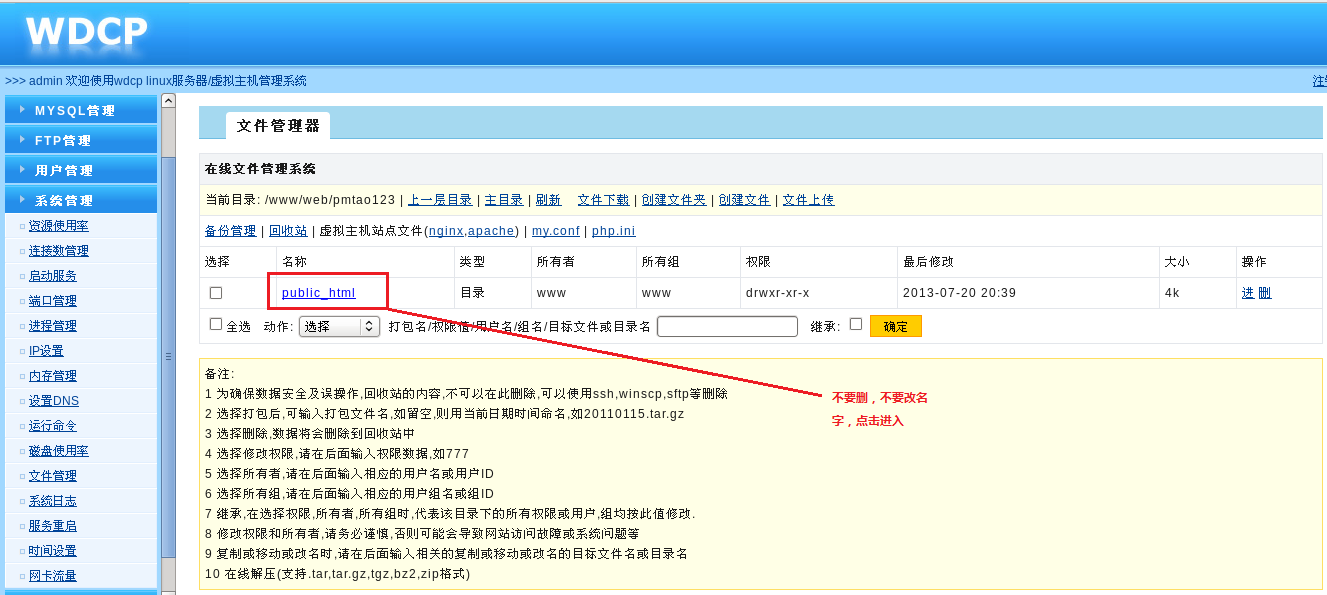

進(jìn)入管理系統(tǒng)》》文件管理
2013-7-20 21:49
(75.11 KB)
2013-7-20 21:49
(35.85 KB)
2013-7-20 21:49
