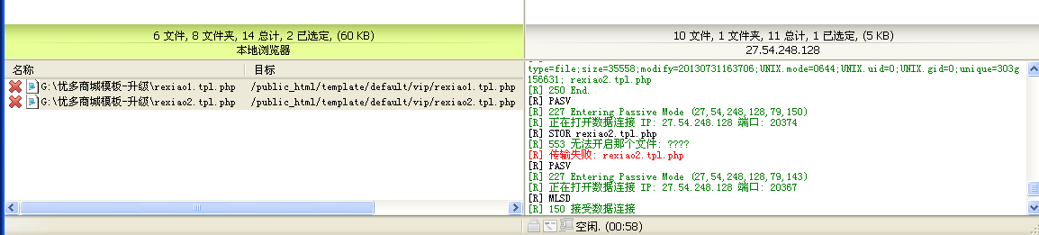

我是liunx系統(tǒng)   安裝的wdcp系統(tǒng)   FTP能上傳,不能刪除和修改 也不能上傳覆蓋,提示“553錯誤  無法開啟那個文件” QQ截圖20130801090644.png QQ截圖20130801090703.png
求admin大嬸看看啊

作者: admin    時間: 2013-8-2 09:14
權(quán)限不對?

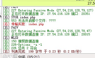

作者: 網(wǎng)絡(luò)幽靈    時間: 2013-8-3 09:50
    我是在 wdcp面板上新建的FTP賬戶,  每個賬戶都是這個問題,

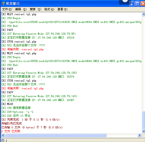

作者: anenv    時間: 2013-8-19 20:28
就是權(quán)限的問題,在后臺用文件管理,把所有者該為www你的應(yīng)該是root

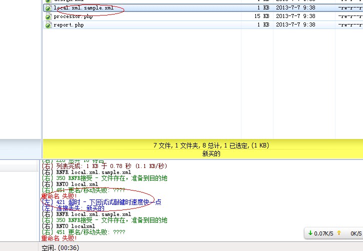

作者: zhangds147    時間: 2013-9-1 17:36
遇到新問題了。451  更名/移動失敗。。 怎么回事啊。 解決不完的問題。

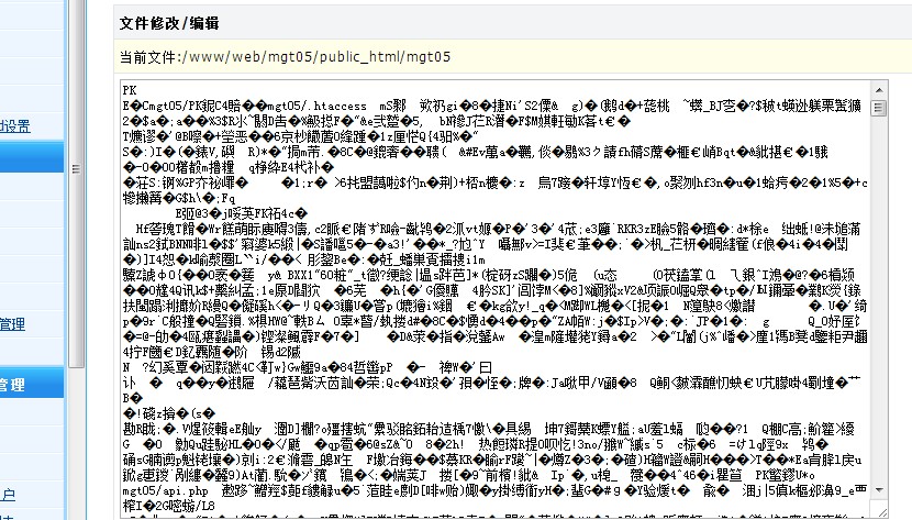

我把壓縮包移動到根目錄public_html,它卻在根目錄下創(chuàng)建一個public_html,我把壓縮包移動到根目錄下一個二級目錄,卻成了一堆亂碼。 我靠。
氣死我了。 折騰了一個大半天,被這個文件管理氣死了。

這個問題我解決過~新建 FTP賬號UID GID 都是1000,改成默認(rèn)的www用戶組的標(biāo)識:UID 500  GID 500
在phpmyadmin 里修改   庫 wdcpdb ->  表 wd_ftp ->字段UID,GID 默認(rèn)值都改為500~并且已經(jīng)創(chuàng)建的用戶也更改為500~即可解決~

兄弟們,我也遇到同樣的問題了,649686211@qq.com的解決方案我也試過了,但是沒有解決。根據(jù)admin、anenv、zhangds147等網(wǎng)友的指點,我以完美解決。但是我的解決方案和649686211@qq.com并不一樣,我注意到,public_html文件夾的“所有者”和“所有組”都是root,而public_html文件夾的上級目錄的“所有者”和“所有組”卻都是www,解決方案:利用wdcp系統(tǒng)自帶的文件管理器,把public_html文件夾的“所有者”和“所有組”都改成www即可。注:如果不懂怎么修改所有者和所有組,建議先研究一下wdcp系統(tǒng)自帶的文件管理器,把如何利用wdcp系統(tǒng)自帶的文件管理器打包,刪除,移動,復(fù)制,改名,修改權(quán)限,所有者,所有組。把這幾個功能搞清楚就會了。
