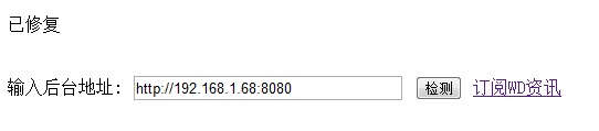

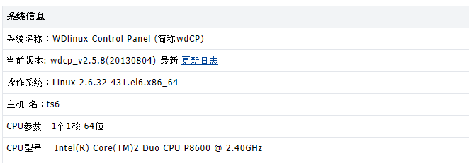

作者: 吞噬    時(shí)間: 2014-2-8 18:43
本帖最后由 吞噬 于 2014-2-9 11:36 編輯
圖片附件: [1] 1.png (2014-2-9 11:35, 6.58 KB) / 下載次數(shù) 31988
http://www.gps-cemuyi.cn/bbs/attachment.php?aid=4194&k=af7ca6ee9470f5d99439eebd46ee0945&t=1746557619&sid=Gj0mSM
圖片附件: [2] 圖像 4.png (2014-2-9 11:35, 2.73 KB) / 下載次數(shù) 31895
http://www.gps-cemuyi.cn/bbs/attachment.php?aid=4195&k=54a73f0d3e45a52d8a186761dd9e3f77&t=1746557619&sid=Gj0mSM
作者: 吞噬    時(shí)間: 2014-2-9 11:36
V2.5.8 就沒(méi)有跟新了
