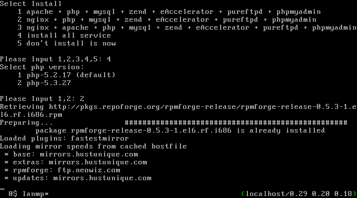

為什么是選的4安裝的,還是無法切換?
boy
時間:
2013-8-18 21:23
為什么是選的4安裝的,還是無法切換?
(10.88 KB)
2013-8-18 21:22

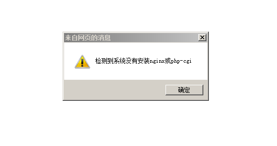

如圖所示,我是選的4安裝的,后臺還是無法切換,只能切換 apache 和 nginx+apache 而 nginx 這一種模式切換不了。提示檢測不到,啥情況? 這種情況我應(yīng)該怎么弄,難道要重新安裝整個程序嗎?有什么解決的方法沒有?

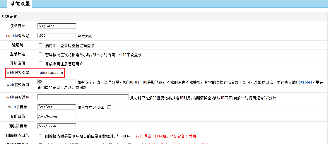

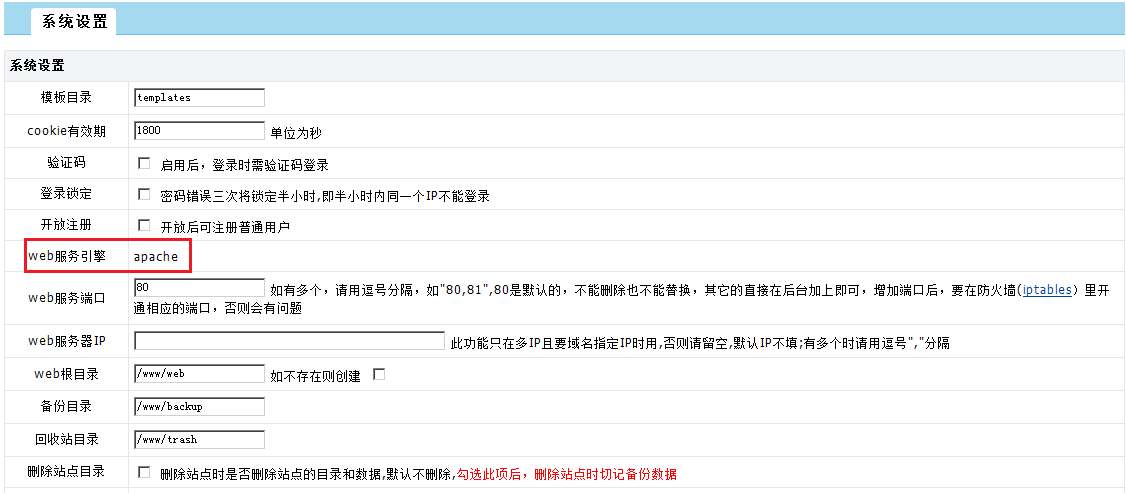

http://dl.wdlinux.cn:5180/lanmp_v2.5.tar.gz 這個包已經(jīng)反復(fù)安裝多次了,還是不行。安裝好了之后輸入IP地址打不開任何東西。查看了80端口是開的,也無法訪問,沒任何提示,就是服務(wù)器沒開的那種情況。
后臺默認(rèn)的是 nginx+apache 這個是切換了 apache 提示成功

這個是切換了 nginx+apache 提示成功
(29.63 KB)

就是唯獨(dú)切換 nginx 提示這個
(7.82 KB)

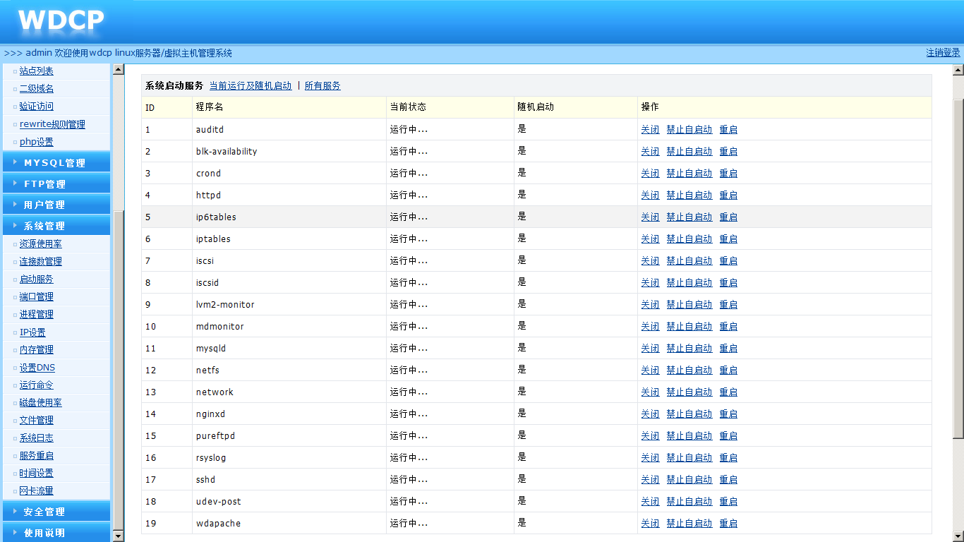

這是啟動服務(wù)里面的項目
(94.01 KB)
2013-8-19 01:13

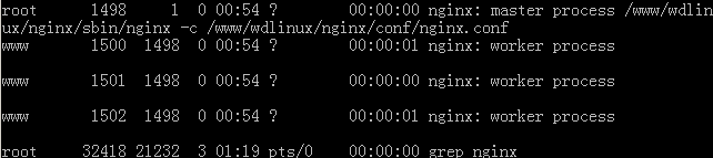

里面的nginx 我點(diǎn)關(guān)閉,提示成功了,但沒任何反應(yīng),還是如圖所示運(yùn)行中,切換成 apache 模式,啟動服務(wù)里的項目也是這些。
我查了進(jìn)程當(dāng)中還是有 nginx 的啊。
(8.49 KB)
2013-8-19 01:23
后臺這里查的端口也是正常的,但是即使是切換成了 apache 這里也是 nginx 在占用80端口。

我十分的奇怪啊,我這是最純凈的安裝了,用的是 CentOS 6.4 Mini 版的,然后裝好系統(tǒng)之后,只安裝了一個 wget 其他的什么都沒裝,就是怕沖突,就安裝了這個安裝包,采用的方式是 4 全部安裝和 2 安裝 php 5.3.27 ,因為要用到 php5.3.27, 但是 nginx 就是有問題,而且即便是安裝完成了之后,直接輸入 Web 的 IP 無法看到成功的界面,更無法用探針了,但是后臺又能進(jìn)的來,而且切換 apache 后 80端口還是 nginx 占用的。 我已經(jīng)把 CentOS6.4Mini反復(fù)純凈安裝過多次了,再裝這個也是這個問題。

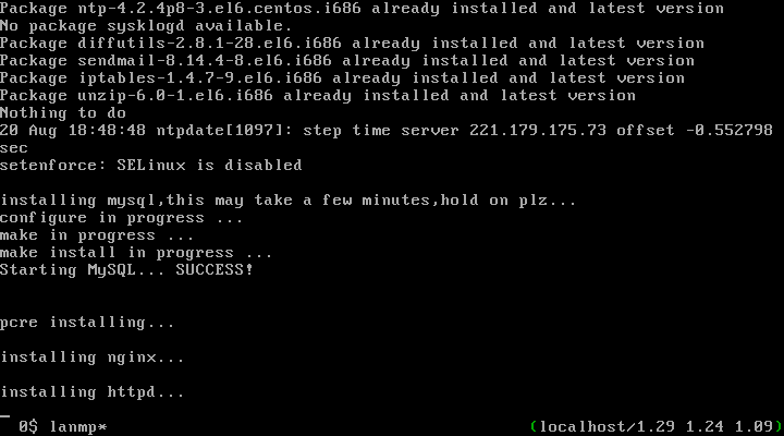

我又開始在裝了,還沒裝完,正好到裝 nginx 這里了,很快就跳過去了,不知道為啥,nginx 這么快就裝好了?跟裝 httpd 的時間相比,nginx 裝的時間快好多,大概也就是一兩分鐘就跳到 installing httpd。每次裝到 nginx 這里的時候,總是很快就跳過去了,也不知道是裝上了,還是沒裝上,現(xiàn)在2.5還在裝,還沒裝完。之前又折騰了安裝了那個最后一版的,也就是你說的2.4版的,那個裝了就切換正常了,F(xiàn)在系統(tǒng)又重新做了,再裝這個V2.5版的。
老大,你能不能自己弄個 CentOS6.4 Mini 版的測試一下?鏡像那里也就才300多M,你下載一個測試一下吧,系統(tǒng)裝好之后,我就設(shè)置好IP,網(wǎng)關(guān),子網(wǎng)掩碼,DNS服務(wù)器,然后把網(wǎng)絡(luò)重啟了,然后就是 yum -y install wget ,然后就 wget 2.5 的安裝包,然后就 sh install .sh 我實在是沒弄啥,裝的順序是 4 和 2 裝好了之后的圖片也截給你看了,nginx 有就是沒法用。我快暈死了,等到時候再裝完了,我再把詳細(xì)的安裝記錄發(fā)出來。
