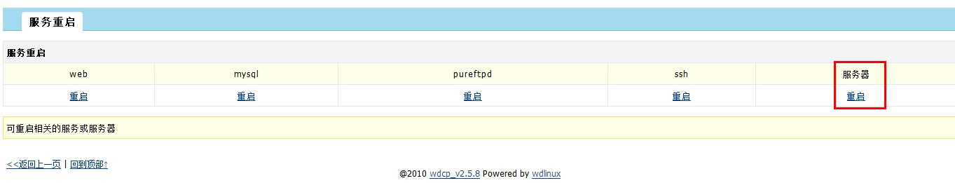

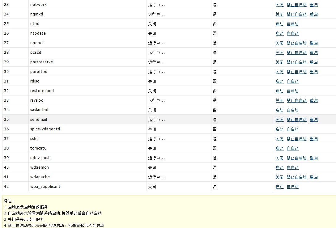

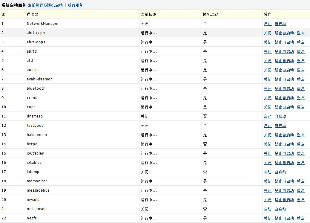

重啟后網(wǎng)站打不開了!【求助】
意見wdcp包。
今天訪問有點(diǎn)卡,我就在8080后臺(tái)重啟了一下服務(wù)器。
登了打開幾分鐘后臺(tái)能進(jìn)入了。可是所有網(wǎng)站都打不開了!
重啟web什么的也不好使。
我用的 nginx 引擎。
nginx     表示nginx+php+mysql
哪位大神幫幫我。急。
我把所有的服務(wù)截圖上來(lái)哦。

作者: zhaowei239    時(shí)間: 2013-8-21 18:06
回復(fù) 1# zhaowei239
   已解決,放出解決方法:
如下
此時(shí),可以用ssh連上終端重起服務(wù),如
service httpd restart                     (lamp)
service nginxd restart                   (lnmp)
根據(jù)你運(yùn)行的是lamp或lnmp來(lái)重起
如果有錯(cuò)誤提示,刪除錯(cuò)誤提示的配置文件,再重起一下就可以,然后到后臺(tái)修改正確就OK
