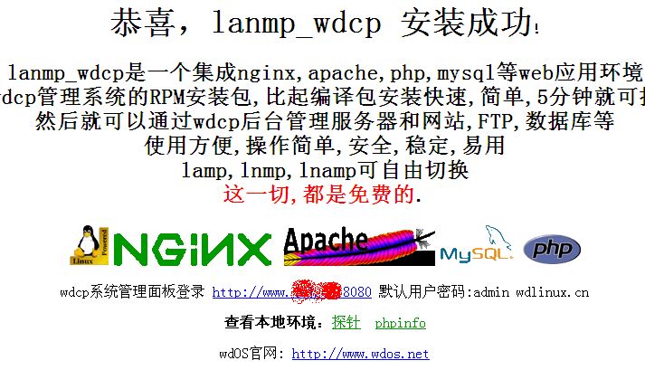

作者: 美國主機評述網    時間: 2013-9-3 22:54     標題: 新建網站后,綁定的域名仍然是指向默認網站目錄,怎么解決
這個一鍵包已經安裝三次了,沒一次新建網站成功的,我每次都新建了幾個網站,綁定的域名都是指向默認目錄,等于所有域名都綁在默認網站上面。每次都重啟的WEB服務,HTTPD服務,都沒用,最后聯(lián)服務器都重啟了,還是一樣不行。系統(tǒng)是CENTOS6.2的,后來安裝低版本的,2.5.6的,新建網站后是打不開任何網站,聯(lián)默認網站都是“無法打開頁面”。如何解決這個問題

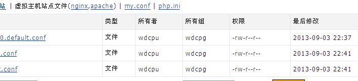

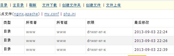

作者: 美國主機評述網    時間: 2013-9-3 23:58
本帖最后由 美國主機評述網 于 2013-9-4 00:01 編輯
網站文件和目錄存在,APACHE里也有網站,
最后把APACHE的所有者和所有組設置為WWW,同樣無效,還是訪問默認網站

作者: admin    時間: 2013-9-4 10:33
創(chuàng)建一個默認站點試試,不要修改其它或你不確定的文件的權限,否則,只是會把問題弄得越來越復雜

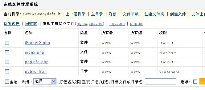

作者: 美國主機評述網    時間: 2013-9-4 19:01
創(chuàng)建默認網站也沒用,還是一樣的打開網站顯示的是/www/web/default/下的首頁,public_html這個文件夾沒起作用
