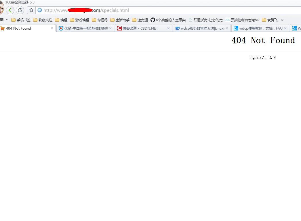

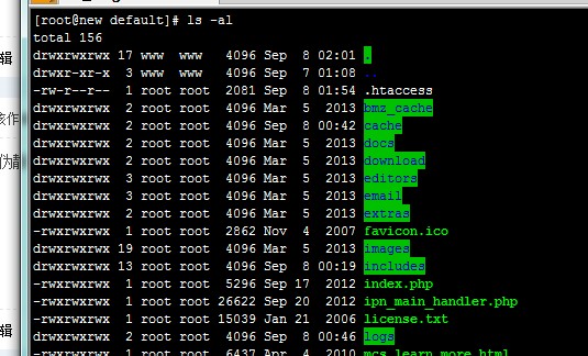

作者: zs851    時間: 2013-9-8 02:09
本帖最后由 zs851 于 2013-9-8 02:11 編輯
明顯是有這個文件的啊,內(nèi)容肯定也對,就是偽靜態(tài)不行這個錯誤
圖片附件: QQ截圖20130908020520.jpg (2013-9-8 02:09, 70.05 KB) / 下載次數(shù) 10222
http://www.gps-cemuyi.cn/bbs/attachment.php?aid=3587&k=4e235bcf6a041c793346c7eef55572df&t=1746564928&sid=pO77d9
圖片附件: QQ截圖20130908020714.jpg (2013-9-8 02:10, 53.17 KB) / 下載次數(shù) 10124
http://www.gps-cemuyi.cn/bbs/attachment.php?aid=3588&k=af75bb1c4f68a96ec0a3f3dbad1a7619&t=1746564928&sid=pO77d9

作者: frisa    時間: 2013-9-8 12:48
本帖最后由 frisa 于 2013-9-8 12:50 編輯
編輯/www/wdlinux/nginx-版本號/conf/vhost下的00000.default.conf
新建一個網(wǎng)站的話可以直接在后臺操作偽靜態(tài)
作者: zs851    時間: 2013-9-8 18:55
這個不是說在apache里面修改?我用的lanmp
作者: zs851    時間: 2013-9-8 18:56
回復(fù) 6# frisa
   我先看看,謝了
作者: zs851    時間: 2013-9-8 19:04
回復(fù) 6# frisa
   好了,可以了,謝謝啊,嘿嘿,非常感謝
