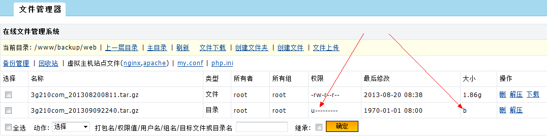

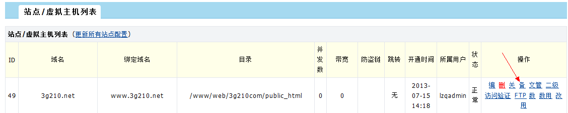

為什么站點列表中打包備份(見圖一)生成的壓縮包有時不正常,權(quán)限成了u-------、大小成了b(見圖二)不知是啥意思。并且在下載到本地時提示:電腦硬盤空間小于壓縮包,但是我下載的F盤剩余空間是遠(yuǎn)遠(yuǎn)大于我站點程序的。
不知是怎么回事?多數(shù)時間是正常的,上二次也是連續(xù)打包備份生成的都不正常,后來等了二三天再操作又是正常的了。

打包的目錄是多大的
作者: 3g210    時間: 2013-9-18 13:36
本帖最后由 3g210 于 2013-9-18 13:44 編輯
回復(fù) 5# admin
壓縮后應(yīng)該在2.4g吧,因為最近網(wǎng)站分站生成了許多靜態(tài)內(nèi)容頁,所以從1.9g增加到了2.4g。之前在1.8g時也出現(xiàn)過同樣問題但是二天后又正常了.
作者: admin    時間: 2013-9-20 15:12
那應(yīng)該正在打包中,還沒打包完
作者: coolyx    時間: 2013-9-20 15:43
好像咱們系統(tǒng)過1G的都不能打的吧?
作者: admin    時間: 2013-9-21 11:39
這個具體沒測試過
作者: lerado    時間: 2013-9-21 16:08
建議在程序里更改為分卷壓縮,自己可以單獨寫個sh運行。
