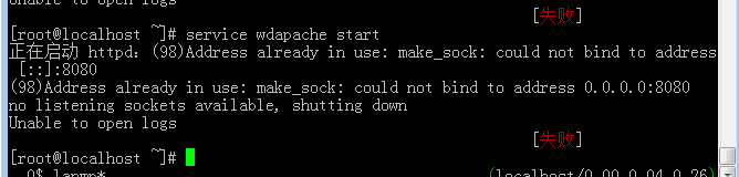

作者: minik    時(shí)間: 2013-12-29 01:46
您好,我剛買的VPS。開始裝mysql我給中斷了,重新裝的.然后8080訪問無效,就重啟wdapache提示這個(gè) 沒啟動(dòng)成功呀怎么辦呢? 1.gif
圖片附件: 1.gif (2013-12-29 01:46, 5.37 KB) / 下載次數(shù) 6988
http://www.gps-cemuyi.cn/bbs/attachment.php?aid=4057&k=ce97a6464fbfb065a12b207f1f6492c9&t=1746547194&sid=CCVLvD
作者: admin    時(shí)間: 2013-12-29 09:49
端口被占用,重起服務(wù)器
