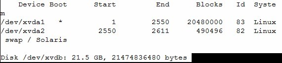

(3)、分區(qū),指令:
fdisk -S 56 /dev/xvdb(回車)
(這個你還是復(fù)制、黏貼到Xshell去吧)
n(回車)
p(回車)
1(回車)
(回車)
(回車)
wq(回車)
(4)、分區(qū)完成后,檢查指令:fdisk -l(其實(shí)這個步驟也沒什么意義)

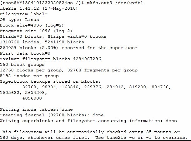

(5)、格式化,指令:mkfs.ext3 /dev/xvdb1(/dev前有一個空格,你會看到一個%不斷增加,需要一點(diǎn)時間來完成)
