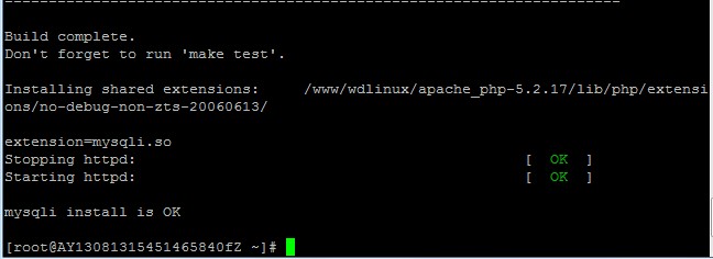

如下圖,這個安裝應(yīng)該表明是成功了的。
php.ini也有了這么條信息
web也重啟了,但是phoinfo信息不顯示mysqli,實際運用過程中也不支持mysqli。
有人能幫幫嗎?
用的aliyun的CentOS 5.4 32位,1核,512M,1M帶寬
如果還需要其他信息,請說明。

作者: admin    時間: 2013-10-1 12:46
應(yīng)該是這個配置不對,還有一行目錄的
或是看下前面的行有沒有指定
作者: am007    時間: 2013-10-2 14:15
或是看下前面的行有沒有指定
admin 發(fā)表于 2013-10-1 12:46
管理員是指 extension=mysqli.so 這個配置有問題?論壇搜了搜,沒有這方面的答案,
能不能具體指明是哪里的問題。
不太懂技術(shù),安裝是按照論壇的說明帖子安裝的。
作者: admin    時間: 2013-10-4 23:45
extension=mysqli.so
這個應(yīng)該沒問題,看下那個
extension_dir
目錄
