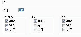

  1. <?php
  2. file_put_contents('test/1.txt','test') or die('write error');
  3. echo file_get_contents('test/1.txt') or die('read error');
  4. ?>
復(fù)制代碼
執(zhí)行以上php代碼可以正常寫入
難道默認(rèn)用戶www權(quán)限,要怎么設(shè)置才可以
圖片附件: 1.jpg (2013-10-4 11:37, 11.04 KB) / 下載次數(shù) 9648

作者: vivic    時(shí)間: 2013-10-4 12:50
搞定了,確實(shí)默認(rèn)是www權(quán)限,這樣限制就沒意義了。不安全,還是改成nobody
作者: admin    時(shí)間: 2013-10-4 23:35
改成nobody是可以,不過對(duì)有一些要寫的,可能會(huì)有問題了
