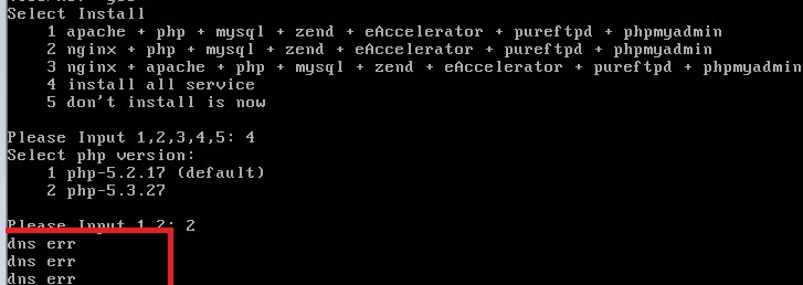

作者: zz@m    時(shí)間: 2013-10-10 20:58     標(biāo)題: 安裝lanmp包時(shí)出現(xiàn)dns err錯(cuò)誤
在本地vm上
系統(tǒng)是redhat
為什么會(huì)出現(xiàn)這種問題?各位大神指導(dǎo)一下
圖片附件: (FC]@~I~4MBLY(2LG%YSS[S.jpg (2013-10-10 20:56, 38.79 KB) / 下載次數(shù) 4933
http://www.gps-cemuyi.cn/bbs/attachment.php?aid=3723&k=c3770810a0d35f8879be707c72b3f111&t=1746532572&sid=jfMJbE
作者: frisa    時(shí)間: 2013-10-10 21:41
redhat 9還是RHEL?
如果是redhat 9建議換centos,和現(xiàn)在的RHEL完全相同
作者: admin    時(shí)間: 2013-10-10 23:17
域名解析不了,換個(gè)DNS試試
作者: zz@m    時(shí)間: 2013-10-12 09:52
回復(fù) 2# frisa
    換了CentOS也不行啊
作者: frisa    時(shí)間: 2013-10-12 10:42
cd /etc
vi resolv.conf
將兩個(gè)nameserver換成8.8.8.8和8.8.4.4
作者: nano    時(shí)間: 2013-12-6 10:58
換了dns解決。
