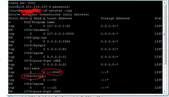

如題,忘了wdcp的端口...好像改過,反正8080不對(duì),重啟了還是連不上 但是網(wǎng)站什么的還是正常。
作者: frisa    時(shí)間: 2013-10-11 18:54
Netstat -tln 一下看看哪些端口被占用

    用 netstat -lnp看到的端口好像都不是
作者: frisa    時(shí)間: 2013-10-11 21:56
本帖最后由 frisa 于 2013-10-11 21:59 編輯
你找找httpd這個(gè)程序,在名字上面的端口就是面板的端口
我分別把HTTPD和端口圈起來了,按這個(gè)方法看到的端口就是控制面板端口

回復(fù) 5# frisa
    謝謝....問題找到了 其實(shí)是設(shè)置了一個(gè)錯(cuò)誤的端口導(dǎo)致這個(gè)服務(wù)啟動(dòng)不起來 現(xiàn)在已經(jīng)解決了
