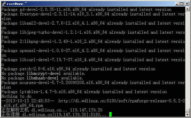

作者: cntest    時(shí)間: 2013-10-14 06:46
還是這種情況
圖片附件: 搜狗截圖13年10月14日0641_1.png (2013-10-14 06:46, 6.68 KB) / 下載次數(shù) 12444
http://www.gps-cemuyi.cn/bbs/attachment.php?aid=3742&k=fa86ee50720960e97a400a4bc88e5dfe&t=1747261011&sid=EySwAa

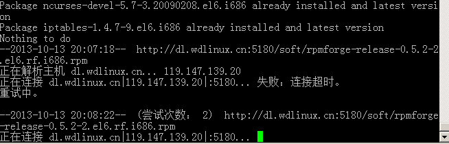

作者: cntest    時(shí)間: 2013-10-14 08:07
本帖最后由 cntest 于 2013-10-14 08:13 編輯
回復(fù) 10# admin
你好 是北美的VPS.....
圖片附件: 搜狗截圖13年10月14日0808_2.png (2013-10-14 08:13, 14.24 KB) / 下載次數(shù) 12454
http://www.gps-cemuyi.cn/bbs/attachment.php?aid=3743&k=c8d86bda433ff7814b3bf0f3ae0c0a46&t=1747261011&sid=EySwAa

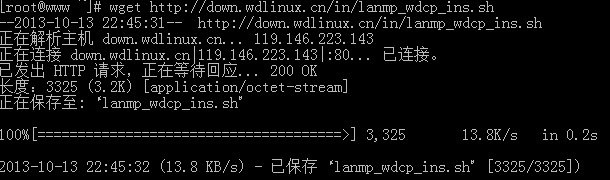

作者: cntest    時(shí)間: 2013-10-14 08:32
管理大大 這個(gè)有沒(méi)有解決方法 ……我實(shí)在是太菜了 甚至昨天連在哪里輸入命令都不知道....更別提用命令在LINUX安裝各種環(huán)境 老大提供的程序貌似是在LINUX下能提供像虛擬主機(jī)面板一樣易操作的東西 大大地幫助我們這些什么都不懂的新手解決大問(wèn)題 可是怎么安裝不上捏.....
作者: cntest    時(shí)間: 2013-10-14 10:51
第一步 可以 搜狗截圖13年10月14日1046_3.png   第二部 最后就出11樓圖片的那個(gè)提示……
圖片附件: 搜狗截圖13年10月14日1046_3.png (2013-10-14 10:51, 12.16 KB) / 下載次數(shù) 12500
http://www.gps-cemuyi.cn/bbs/attachment.php?aid=3744&k=c43d3001b22f9930d089313c79e1df13&t=1747261011&sid=EySwAa

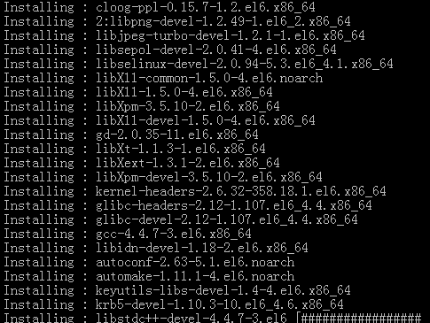

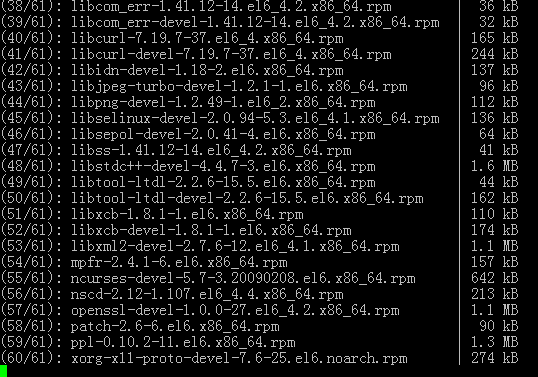

作者: cntest    時(shí)間: 2013-10-14 10:55
搜狗截圖13年10月14日1048_4.png 搜狗截圖13年10月14日1048_5.png 到這里貌似還是正常的 但是到下圖這里就卡住了....
圖片附件: 搜狗截圖13年10月14日1048_4.png (2013-10-14 10:54, 29.25 KB) / 下載次數(shù) 12607
http://www.gps-cemuyi.cn/bbs/attachment.php?aid=3745&k=72952d6bf987eb5549e25140d1c460bc&t=1747261011&sid=EySwAa
圖片附件: 搜狗截圖13年10月14日1048_5.png (2013-10-14 10:54, 23.11 KB) / 下載次數(shù) 12505
http://www.gps-cemuyi.cn/bbs/attachment.php?aid=3746&k=ca9309ec8618d05c5c9df5e7c7c7cfbc&t=1747261011&sid=EySwAa
圖片附件: 搜狗截圖13年10月14日1049_6.png (2013-10-14 10:54, 29.91 KB) / 下載次數(shù) 12527
http://www.gps-cemuyi.cn/bbs/attachment.php?aid=3747&k=c98ba2d20a9633c46a8a8d6d3dca9db0&t=1747261011&sid=EySwAa

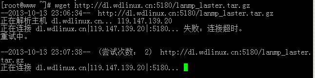

回復(fù) 15# frisa
嗯 謝謝你 別走啊 ……我這就去試  可是編譯版中途 有提示 我不知道怎么弄…… 一會(huì)上圖 麻煩告訴我下 感謝……
作者: cntest    時(shí)間: 2013-10-14 11:14
回復(fù) 15# frisa
不知道這個(gè)命令是不是意思是下載文件包 wget http://dl.wdlinux.cn:5180/lanmp_laster.tar.gz
如果是的話(huà) 有沒(méi)有備用地址可以用呢?……
圖片附件: 搜狗截圖13年10月14日1108_7.png (2013-10-14 11:13, 10.52 KB) / 下載次數(shù) 8159
http://www.gps-cemuyi.cn/bbs/attachment.php?aid=3748&k=1bea477094a0bb1c91337e6dc1b39d72&t=1747261011&sid=EySwAa
作者: cntest    時(shí)間: 2013-10-14 11:15
貌似和那個(gè) RPM包一樣 都是卡在了 正在連接 dl.wdlinux.cn|119.147.139.20|:5180...……
