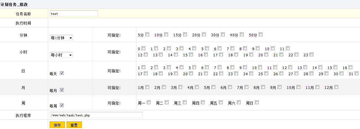

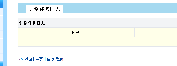

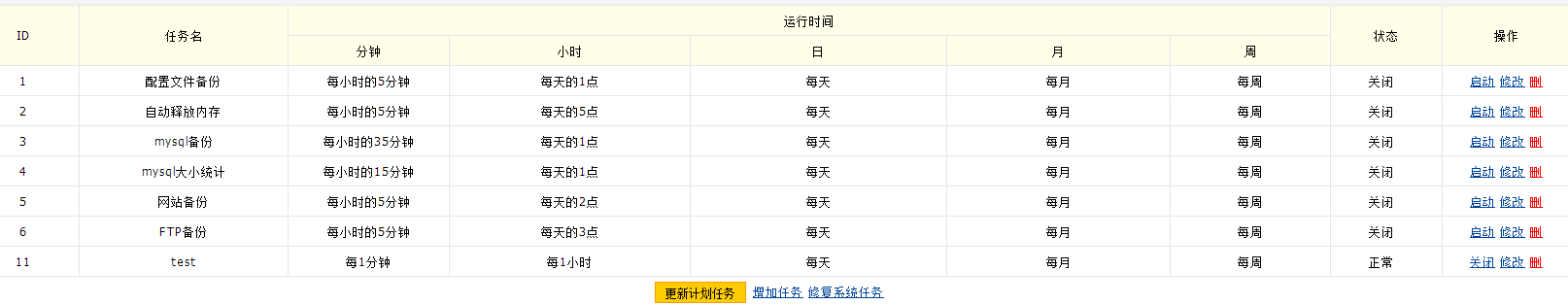

無法執(zhí)行計劃任務
系統(tǒng)計劃任務,如釋放內(nèi)存等,點修改后看目錄,然后在文件管理中都找不到相應目錄。
自己添加計劃任務,目錄填寫無誤,也執(zhí)行了計劃任務更新,但是還是不執(zhí)行,在日志里也沒有任何東西。

作者: admin    時間: 2013-10-17 08:26
執(zhí)行的程序有問題

作者: kangka    時間: 2013-10-17 08:43
回復 2# admin
   老大,我自己用瀏覽器訪問該網(wǎng)頁就可以執(zhí)行呢。

Oct 17 08:44:01 kangka CROND[32435]: (root) CMD (/www/wdlinux/wdphp/bin/php /www/web/task/test.php)
Oct 17 08:45:01 kangka CROND[32487]: (root) CMD (/www/wdlinux/wdphp/bin/php /www/web/task/test.php)
Oct 17 08:46:01 kangka CROND[32526]: (root) CMD (/www/wdlinux/wdphp/bin/php /www/web/task/test.php)
Oct 17 08:47:01 kangka CROND[32578]: (root) CMD (/www/wdlinux/wdphp/bin/php /www/web/task/test.php)
Oct 17 08:48:01 kangka CROND[32617]: (root) CMD (/www/wdlinux/wdphp/bin/php /www/web/task/test.php)
Oct 17 08:49:01 kangka CROND[32669]: (root) CMD (/www/wdlinux/wdphp/bin/php /www/web/task/test.php)
Oct 17 08:50:01 kangka CROND[32708]: (root) CMD (/www/wdlinux/wdphp/bin/php /www/web/task/test.php)
Oct 17 08:51:01 kangka CROND[32760]: (root) CMD (/www/wdlinux/wdphp/bin/php /www/web/task/test.php)
Oct 17 08:52:01 kangka CROND[332]: (root) CMD (/www/wdlinux/wdphp/bin/php /www/web/task/test.php)
Oct 17 08:53:01 kangka CROND[384]: (root) CMD (/www/wdlinux/wdphp/bin/php /www/web/task/test.php)
Oct 17 08:54:02 kangka CROND[445]: (root) CMD (/www/wdlinux/wdphp/bin/php /www/web/task/test.php)
Oct 17 08:55:01 kangka CROND[517]: (root) CMD (/www/wdlinux/wdphp/bin/php /www/web/task/test.php)
Oct 17 08:56:01 kangka CROND[575]: (root) CMD (/www/wdlinux/wdphp/bin/php /www/web/task/test.php)
Oct 17 08:57:01 kangka CROND[616]: (root) CMD (/www/wdlinux/wdphp/bin/php /www/web/task/test.php)
Oct 17 08:58:01 kangka CROND[668]: (root) CMD (/www/wdlinux/wdphp/bin/php /www/web/task/test.php)
Oct 17 08:59:01 kangka CROND[708]: (root) CMD (/www/wdlinux/wdphp/bin/php /www/web/task/test.php)
Oct 17 09:00:01 kangka CROND[761]: (root) CMD (/www/wdlinux/wdphp/bin/php /www/web/task/test.php)
Oct 17 09:01:01 kangka CROND[802]: (root) CMD (run-parts /etc/cron.hourly)
Oct 17 09:01:01 kangka CROND[803]: (root) CMD (/www/wdlinux/wdphp/bin/php /www/web/task/test.php)
Oct 17 09:01:01 kangka run-parts(/etc/cron.hourly)[802]: starting 0anacron
Oct 17 09:01:01 kangka run-parts(/etc/cron.hourly)[817]: finished 0anacron
Oct 17 09:02:01 kangka CROND[885]: (root) CMD (/www/wdlinux/wdphp/bin/php /www/web/task/test.php)
作者: admin    時間: 2013-10-17 18:06
回復 4# kangka
網(wǎng)頁訪問跟在系統(tǒng)里執(zhí)行,是有區(qū)別的
主要是一些相對路徑與絕對路徑的問題
作者: hzlahxw    時間: 2013-11-19 21:05
PHP升級到5.3.17計劃任務是不是就不執(zhí)行了?我的升級到5.3.17也是日志里空的。
