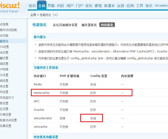

我找到方法解決了,我在dz3.1論壇 關(guān)閉了eAccelerator , 就后臺修改,前臺都可以顯示了,我也不知是什么回事,呵呵反正解決顯示問題。現(xiàn)在有另一個問題想問問管理員
但現(xiàn)在還有另一個問題我按這里論壇的方法安裝了memcache
就是這個方法
具體安裝如下:
memcache的安裝
wget -c http://down.wdlinux.cn/in/memcached_ins.sh
sh memcached_ins.sh
服務(wù)啟動或停止
service memcached start|stop|restart
或在后臺啟動也可以
http://www.gps-cemuyi.cn/bbs/thread-1373-1-2.html
但dz后臺一直都沒顯示到有這個功能。
圖片附件: QQ截圖20131020214230.jpg (2013-10-20 21:52, 88.26 KB) / 下載次數(shù) 10210
