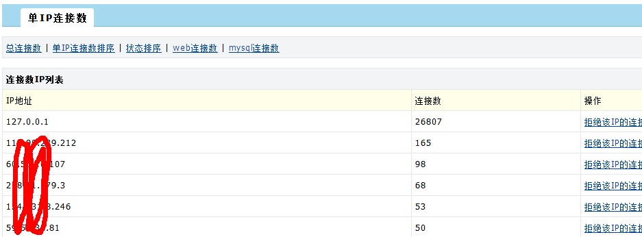

ip.jpg 如圖,我找朋友用壓力測試軟件CC了下,發(fā)現(xiàn)127.0.0.7的連接數(shù)怎么好幾萬啊?還有我裝了DDoS deflate防火墻怎么看有沒有起作用?

作者: admin    時間: 2013-10-24 11:15
127.0.0.1
這個應(yīng)該是連接數(shù)據(jù)庫的
作者: qq2013    時間: 2013-10-26 10:10
    平時連接數(shù)也好幾百,但我另外一臺服務(wù)器上又不會這樣,是怎么回事呢
作者: admin    時間: 2013-10-26 11:39
好幾百,在有點流量的服務(wù)器或站點上,也算正常的
作者: whot20    時間: 2013-11-8 10:17
曾經(jīng)也出現(xiàn)過這故障....具體應(yīng)該是mysql設(shè)置里面弄的..忘記當(dāng)初怎么搞了..
我記得當(dāng)時 3天不看他服務(wù)器就直接掛掉了
作者: lc3389    時間: 2016-3-21 19:28
回復(fù) 1# qq2013
使用了memcached?
有可能是mysql的原因  連接數(shù),鏈接時間修改下
