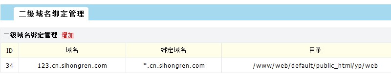

事件回放:
一、網(wǎng)站為  www.sihongren.com  需要在 YP 目錄下,建立各個商家的三級域名解析
二、因為WDCP, 建立站點后,會自動生成一個 public_html 文件夾,導(dǎo)致 二級域名的站,很容易找不到這個文件夾,或是 某些程序系統(tǒng)的    三級域名生成目錄 找不到 public_html 文件夾
我的解決方法是
1、先新建一個站點,綁定需要綁定的目錄 如我的是  cn.sihongren.com 綁定根目錄下的 /www/web/public_html/yp/web
2、此時,在/www/web/public_html/yp/web 下,多出一個 public_html ,通過FTP   刪除它
3、重要:
    在解析  cn.sihongren.com 的站點中,點二級,增加二級網(wǎng)站,綁定方式為:
這樣就成功了
http://123.cn.sihongren.com  可以正常訪問
因為系統(tǒng)本身 三級域名指定的文件夾只能是    /www/web/public_html/yp/web
此方法是否適合所有的三級域名生成人使用,我不知道,但我成功了,特分享下成功的方法,希望對大家有幫助
管理員老大如果感覺這個有用,可以推薦下。。。。
----------補(bǔ)充一下,-----------
我在 域名解析管理中心,對   *.cn.sihongren.com 進(jìn)行了IP指向。
同時*.sihongren.com 也做了IP指向,是否多余不知道,反正成功了,就是好事。
圖片附件: 1.jpg (2013-10-23 23:32, 25.03 KB) / 下載次數(shù) 22156
http://www.gps-cemuyi.cn/bbs/attachment.php?aid=3781&k=825a7246c18266b9faa812ba07d87e88&t=1746496111&sid=eeVCCS

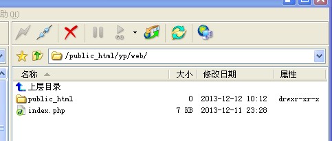

作者: sihongren.com    時間: 2013-12-12 15:22
圖片附件: QQ截圖20131212151729.jpg (2013-12-12 15:22, 25.83 KB) / 下載次數(shù) 21925
http://www.gps-cemuyi.cn/bbs/attachment.php?aid=3970&k=9cbf26cd2a75d298c7511cf130fa8472&t=1746496111&sid=eeVCCS
作者: admin    時間: 2013-12-12 22:20
怎么會有
/www/web/default/public_html/yp/web/public_html
兩個public_html目錄的,正常情況下,只有前面的一個的
而且權(quán)限也是www的
如果不是,那可能是你的系統(tǒng)有做過什么操作或限制
作者: sihongren.com    時間: 2013-12-13 15:55
回復(fù) 11# admin
   前面一個public_html是主站,即網(wǎng)站的根目錄。
后面的一個public_html ,是新建站點,用于綁定3級域名的。
正因為有了后面的一個,而且權(quán)限還是root不是WWW,,,,所以,一直沒辦法成功。
至于修改,懂都不是太懂,更不知道如何修改了呢。。。
上一次的 綁定費了好久,測試了多種方式。
但現(xiàn)在因為新建時,會出現(xiàn)root的權(quán)限,而且無法刪除,就不成功了,訪問時,就出現(xiàn)403,權(quán)限不足的提示
