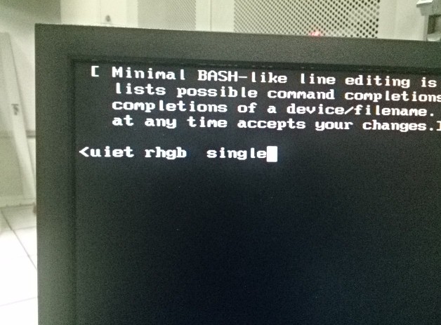

求救,wdos無(wú)法進(jìn)入系統(tǒng)了!
服務(wù)器資料:
服務(wù)器 ibm x3550
RAID1 模式
狀況:網(wǎng)站無(wú)法上傳圖片,命令無(wú)法重啟系統(tǒng),于是硬重啟和斷電重啟,現(xiàn)在無(wú)法進(jìn)入系統(tǒng),卡在進(jìn)度條?看下圖

bingsheng868
2013-10-24 22:30
補(bǔ)充:一個(gè)硬盤長(zhǎng)亮,另一個(gè)閃爍,都是綠燈
bingsheng868
2013-10-24 22:30
請(qǐng)問(wèn)怎么進(jìn)入:recovery mode?

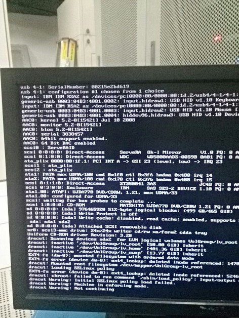

bingsheng868
2013-10-24 22:33
后來(lái),進(jìn)度條讀完,出來(lái)這個(gè)界面
(73.98 KB)
2013-10-24 22:33
全白了,后面就沒(méi)反應(yīng)了
(2013-10-24 22:33, 73.98 KB) / 下載次數(shù) 7170
http://www.gps-cemuyi.cn/bbs/attachment.php?aid=3789&k=1fc0e271ac1a48ea8c6a0cad3fa11a01&t=1746533074&sid=Ks999W
bingsheng868
2013-10-24 22:36
按任意鍵,無(wú)法進(jìn)入

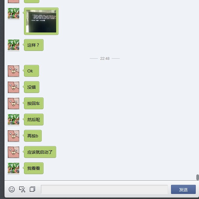

bingsheng868
2013-10-24 23:04
最新情況,所有微信聊天,圖片如下:
