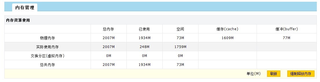

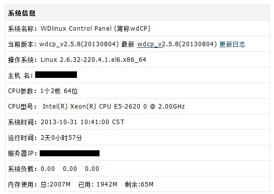

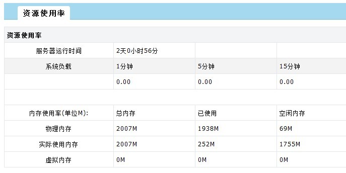

新手,咨詢以上內(nèi)存占用是否正常?求助,謝謝!
簡單說明:云服務(wù)器,具體信息如下:
資源使用率如下:
系統(tǒng)信息如下:

作者: frisa    時(shí)間: 2013-10-31 12:02
沒問題的,linux的機(jī)制就是拿盡可能多的內(nèi)存做緩存,提高訪問速度
當(dāng)然如果有程序需要內(nèi)存的話,系統(tǒng)會(huì)自動(dòng)釋放緩存,給程序使用

作者: rstar    時(shí)間: 2013-10-31 17:49
