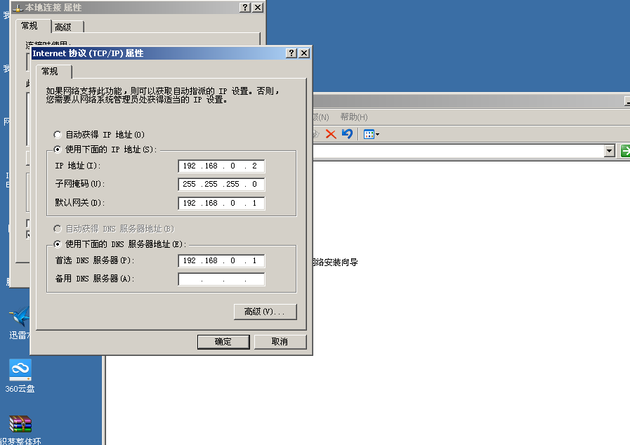

3、客戶機的DNS指向服務器的IP地址

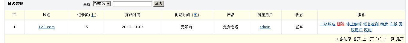

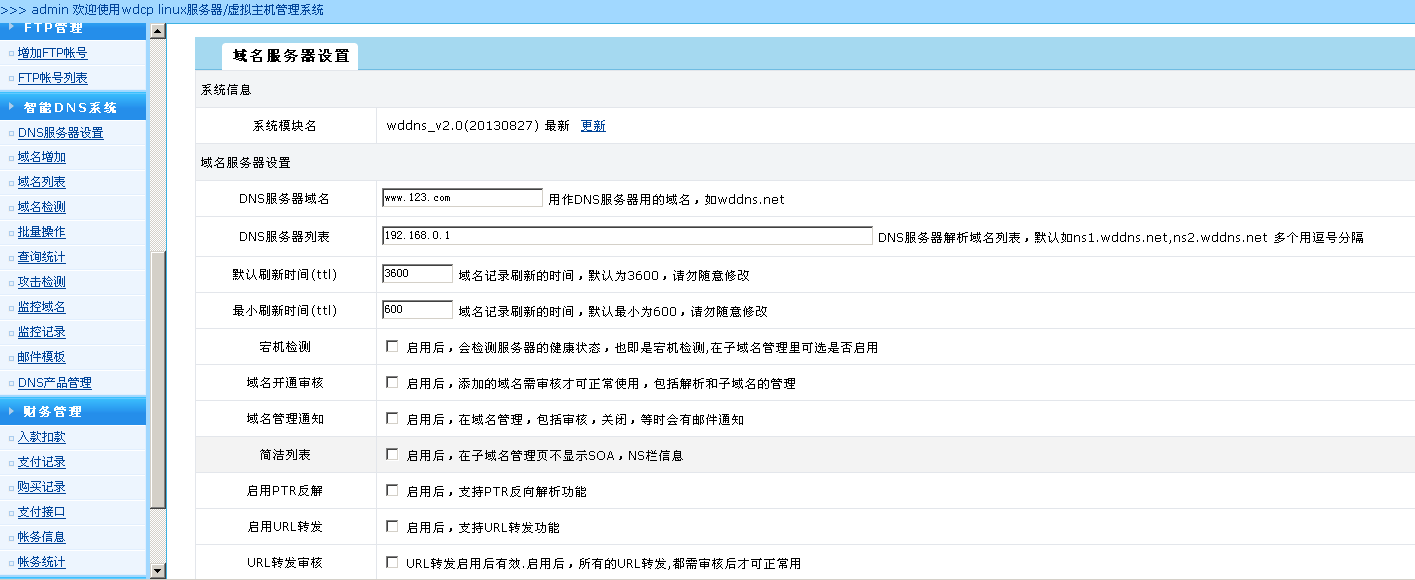

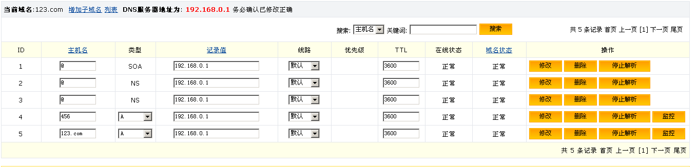

4、DNS設置為
(12.58 KB)
2013-11-4 11:53
(32.88 KB)
2013-11-4 11:54

自己在dns里面建立的,將它指向到192.168.0.1,我想客戶機應該能找到,但是現在找不到,所以

自己在dns里面建立的,將它指向到192.168.0.1,我想客戶機應該能找到,但是現在找不到,所以才問。莫非這個只是一個助手,而要完成我的目的的話,必須架設一個DNS服務器?我的目的是:wdos提供DNS服務,將一個域名指引到WDOS所在服務器,然后設置其他客戶機的DNS地址為WDOS的IP,從而達到實驗的目的。

你說的能找到是指能打開網站?
這個是錯誤的,如果192.168.0.1沒有這個網站,怎么可能打得開?
只要ping 123.com
能顯示192.168.0.1
就代表能找到,也是正常了
