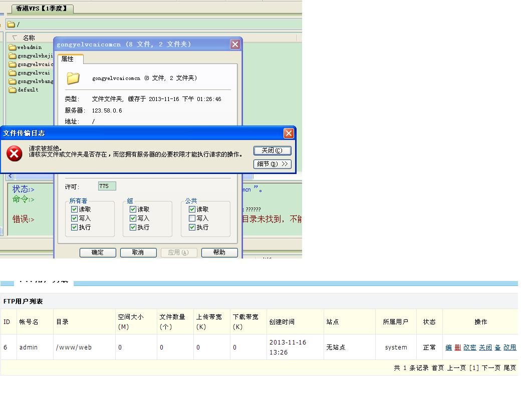

wdcp創(chuàng)建ftp后,網(wǎng)站文件無法上傳,是什么原因?
有人說是權(quán)限。但是不是已經(jīng)設(shè)置  了chomd -R 777 web/ 了嗎?

作者: inyhow    時(shí)間: 2013-11-16 14:07
回復(fù) 1# inyhow
   解決了,原來 命令寫錯(cuò)了chown www:www -R web/
