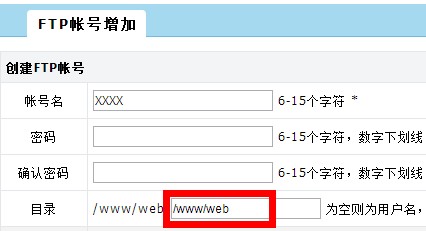

作者: rainbow    時(shí)間: 2013-11-22 00:32
回復(fù) 6# 破冰點(diǎn)金
   可以直接后臺(tái)新增一個(gè)FTP用戶,路徑設(shè)置為/www/web,然后使用該FTP用戶登錄后下載。如下圖: QQ截圖20131122002539.jpg
另外,如果可以ssh后,復(fù)制該文件到網(wǎng)站根目錄然后http下載。
