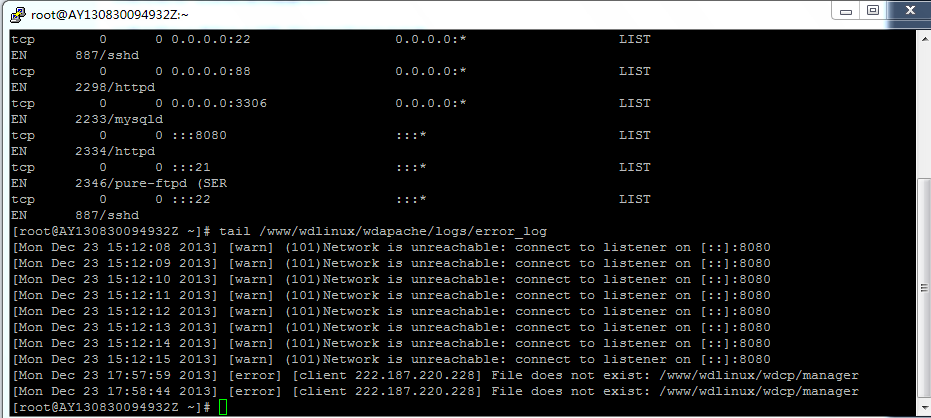

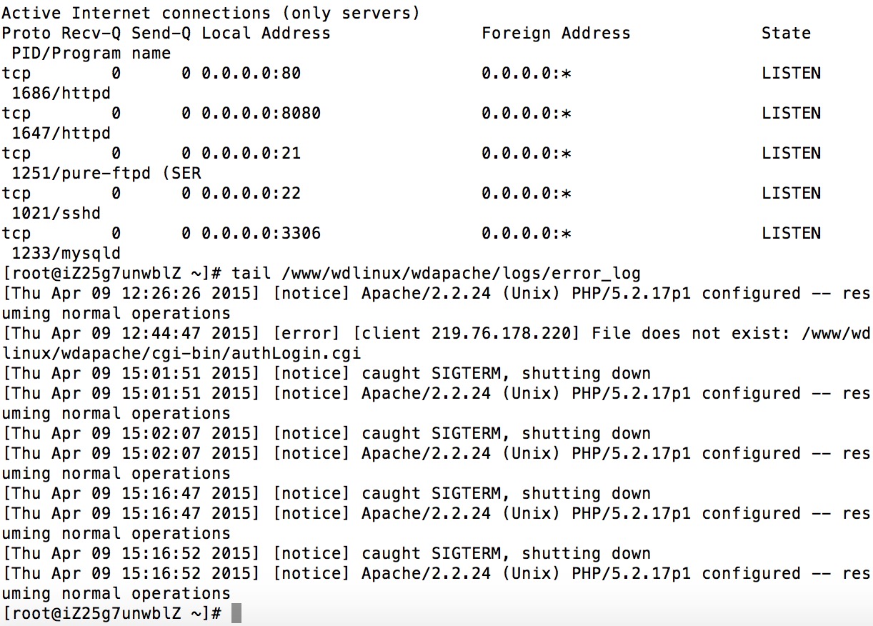

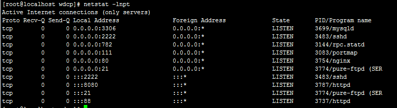

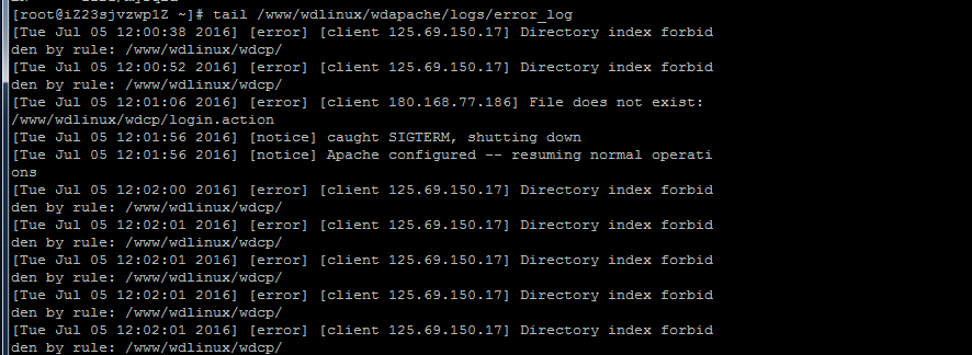

今天又掛了,特意按老大要求截圖,現(xiàn)在service wdapache restart重啟了。
putty登錄系統(tǒng)后臺
圖片1: netstat -lnpt
圖片2:tail /www/wdlinux/wdapache/logs/error_log
只能操作到這個地步,linux不懂,o(∩_∩)o 哈哈
圖片附件: 1.PNG (2013-12-29 14:52, 33.19 KB) / 下載次數(shù) 28681
http://www.gps-cemuyi.cn/bbs/attachment.php?aid=4061&k=a81e28de7d6288356fbddd47eda27572&t=1746539750&sid=VyVe57
圖片附件: 2.PNG (2013-12-29 14:52, 41.78 KB) / 下載次數(shù) 28642
http://www.gps-cemuyi.cn/bbs/attachment.php?aid=4062&k=024974b7c6deda53606dadd3d19f1c80&t=1746539750&sid=VyVe57
作者: admin    時間: 2013-12-31 21:24
端口被占用了
重起服務器后,應該正常了吧

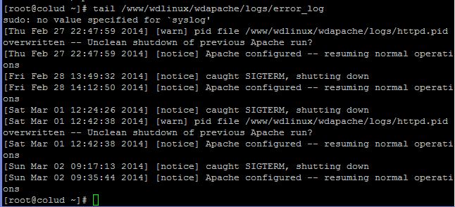

1、端口存在2運行tail /www/wdlinux/wdapache/logs/error_log后顯示如下,請幫忙看下,這個不太懂,謝謝
圖片附件: 360截圖20140302154309937.jpg (2014-3-2 15:52, 40.93 KB) / 下載次數(shù) 28732
http://www.gps-cemuyi.cn/bbs/attachment.php?aid=4242&k=b2d7c28c45c756581d37c2b8bf9feef1&t=1746539750&sid=VyVe57
作者: admin    時間: 2014-3-2 19:59
重起試試?

[Mon Mar 24 11:25:53 2014] [warn] (101)Network is unreachable: connect to listener on [::]:8080
作者: amazon_abc    時間: 2014-4-10 10:06
bit 發(fā)表于 2014-3-24 11:38
    分析wdapach的 error_log 后,我認為該問題以及 wdcp 后臺打不開的問題,可以通過 這個網(wǎng)頁的方法解決: http://www.tech-life.co/?p=2263

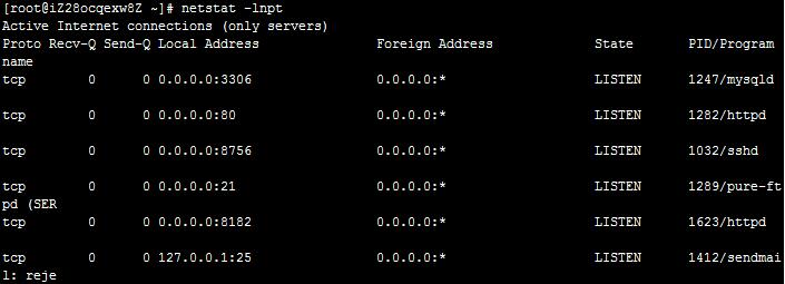

我的3臺阿里云服務器,用了近一年,都是這樣的...后臺打不開,網(wǎng)站什么的全正常.打不開wdcp后臺,非得在服務器上重啟才行打開.

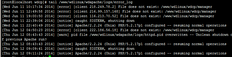

之行打不開,重啟就好了,這兩天怎么重啟,也是不行,
圖片附件: QQ截圖20140612091432.png (2014-6-12 09:28, 14.1 KB) / 下載次數(shù) 9328
http://www.gps-cemuyi.cn/bbs/attachment.php?aid=4591&k=78bf7626111411e8b27c1126a73a3625&t=1746539750&sid=VyVe57
圖片附件: QQ截圖20140612091502.png (2014-6-12 09:28, 20.92 KB) / 下載次數(shù) 9327
http://www.gps-cemuyi.cn/bbs/attachment.php?aid=4592&k=1487cfda3a9b2f75e3491602039adc07&t=1746539750&sid=VyVe57

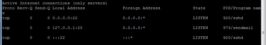

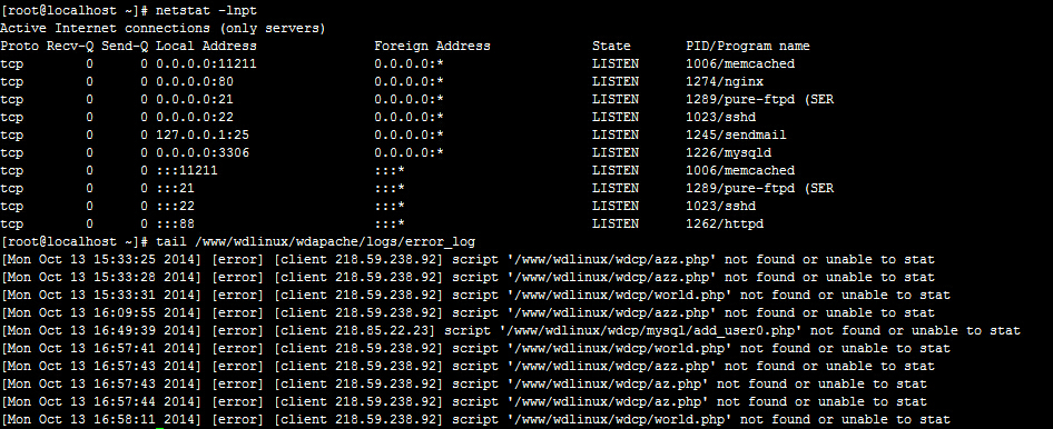

作者: 63230656    時間: 2014-10-13 22:55
輸入帖子里檢查的命令發(fā)現(xiàn)沒有8080端口,網(wǎng)站后臺端口一直沒有修改過,求解決方法!
前臺目前正常。請管理員幫忙查看一下!
圖片附件: [網(wǎng)站后臺打不開] WDCP.jpg (2014-10-13 22:53, 682.07 KB) / 下載次數(shù) 10193
http://www.gps-cemuyi.cn/bbs/attachment.php?aid=4855&k=d3a0c2a695c4339ca8683cbe9ca3d809&t=1746539750&sid=VyVe57

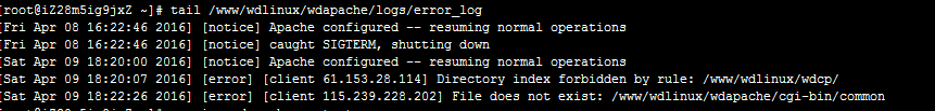

老大,我今天訪問 :8080 頁面空白,嘗試了好多方法都沒能解決。!
圖片附件: 4C95B510-7DED-4E48-B27E-DB29BB2ECF0E.png (2015-4-9 16:31, 329.15 KB) / 下載次數(shù) 9809

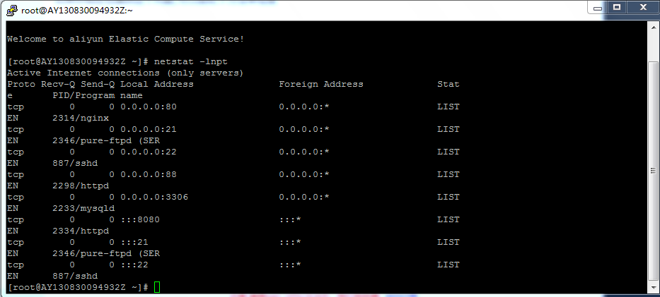

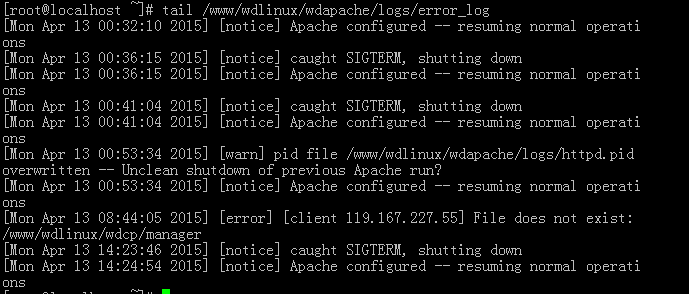

作者: zyzz2014    時間: 2015-4-13 15:13
麻煩管理員看看
其他網(wǎng)站正常就是后臺空白了
我什么都沒做過 就是讓機房幫我換了一個ROOT密碼一就控空白了

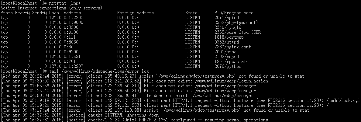

[root@iZ946auw3orZ ~]# netstat -lnpt
Active Internet connections (only servers)
Proto Recv-Q Send-Q Local Address               Foreign Address             State       PID/Program name
tcp        0      0 0.0.0.0:8080                0.0.0.0:*                   LISTEN      14276/httpd
tcp        0      0 0.0.0.0:80                  0.0.0.0:*                   LISTEN      1561/nginx
tcp        0      0 0.0.0.0:21                  0.0.0.0:*                   LISTEN      1590/pure-ftpd (SER
tcp        0      0 0.0.0.0:22                  0.0.0.0:*                   LISTEN      879/sshd
tcp        0      0 0.0.0.0:88                  0.0.0.0:*                   LISTEN      12745/httpd
tcp        0      0 0.0.0.0:3306                0.0.0.0:*                   LISTEN      12550/mysqld
[root@iZ946auw3orZ ~]# tail /www/wdlinux/wdapache/logs/error_log
gzip: stdin: decompression OK, trailing garbage ignored
tar: Child returned status 2
tar: Error is not recoverable: exiting now
sudo: no value specified for `syslog'
[Fri May 01 16:09:26 2015] [notice] caught SIGTERM, shutting down
[Fri May 01 16:09:26 2015] [notice] Apache configured -- resuming normal operations
這是怎么一回事,大神wdcp新手求助

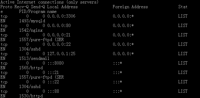

作者: douyaolai    時間: 2015-5-12 10:43
本帖最后由 douyaolai 于 2015-5-12 10:45 編輯
回復 1# admin
是阿里云的VPS
用netstat -lnpt檢查端口,8080端口存在;service wdapache restart試過不行
重啟VPS后還是不行
WDCP是最新版的我是2015年5月11日才安裝的WDCP,昨天正常,今天登陸控制面板就顯示空白
在此之前, 唯一操作的就是執(zhí)行下列命令:
  1. cp -R /home/ceshi /www/web/default
  2. [root@iZ28o ~]# chmod 755 -R /www/web/default
  3. [root@iZ28o ~]# chown www:www -R /www/web/default
復制代碼
有關系嗎 ?
tail /www/wdlinux/wdapache/logs/error_log內(nèi)容如下
  1. [root@iZ28o ~]# tail /www/wdlinux/wdapache/logs/error_log
  2. sudo: no value specified for `syslog'
  3. sudo: no value specified for `syslog'
  4. [Mon May 11 17:16:42 2015] [notice] caught SIGTERM, shutting down
  5. [Mon May 11 17:17:19 2015] [notice] Apache/2.2.24 (Unix) PHP/5.2.17p1 configured -- resuming normal operations
  6. sudo: no value specified for `syslog'
  7. sudo: no value specified for `syslog'
  8. [Tue May 12 10:04:53 2015] [notice] caught SIGTERM, shutting down
  9. [Tue May 12 10:05:33 2015] [notice] Apache/2.2.24 (Unix) PHP/5.2.17p1 configured -- resuming normal operations
  10. [Tue May 12 10:08:17 2015] [notice] caught SIGTERM, shutting down
  11. [Tue May 12 10:08:17 2015] [notice] Apache/2.2.24 (Unix) PHP/5.2.17p1 configured -- resuming normal operations
復制代碼

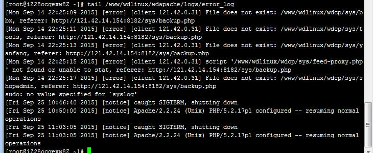

作者: douyaolai    時間: 2015-9-25 11:36
本帖最后由 douyaolai 于 2015-9-25 15:19 編輯
回復 1# admin
之前好好的,今天登陸后臺就不行的,而且我里的WORDPRESS網(wǎng)站只能瀏覽, 但是不能登陸
WDCP后臺也打不開,打開后是空白
重啟服務器不行  ,老大救命!
問題已經(jīng)解決,是磁盤空間100%導致的
圖片附件: QQ截圖20150925110559.jpg (2015-9-25 11:35, 69.53 KB) / 下載次數(shù) 9139
http://www.gps-cemuyi.cn/bbs/attachment.php?aid=5566&k=84c97ccd6b2e92374a0fec96e11deac6&t=1746539750&sid=VyVe57
圖片附件: 20150925110713.jpg (2015-9-25 11:36, 25.41 KB) / 下載次數(shù) 9067
http://www.gps-cemuyi.cn/bbs/attachment.php?aid=5567&k=86a8312134f9ded63dc926e3842df1b3&t=1746539750&sid=VyVe57

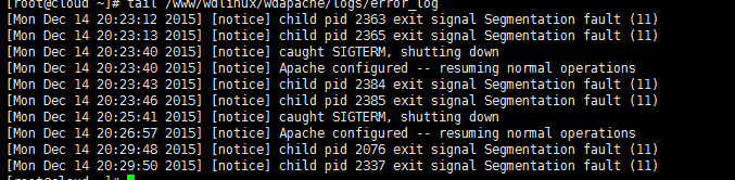

作者: 2832325625    時間: 2015-12-14 20:32
1.png 只有重啟下才能打開,打開完不到一分鐘刷新又打不開,怎么回事

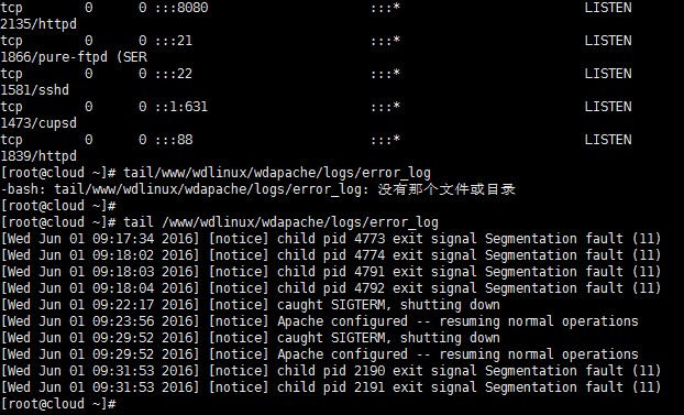

wdcp后臺打不開,重啟試過了沒有效果,查看磁盤空間充足
圖片附件: 1.JPG (2016-6-1 09:46, 102.26 KB) / 下載次數(shù) 21611

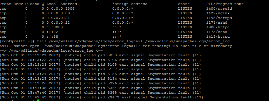

作者: 18763781432    時間: 2017-10-1 16:13
QQ截圖20171001154909.png 我的是這種錯誤 后臺打不開 網(wǎng)站可以打開 但是網(wǎng)站的后臺也登陸不進去
圖片附件: QQ截圖20171001154909.png (2017-10-1 16:12, 41.07 KB) / 下載次數(shù) 21305

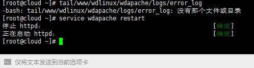

作者: 413015715    時間: 2018-6-2 11:45
回復 1# admin
    球幫助網(wǎng)站都能打開,后臺打不開
作者: 413015715    時間: 2018-6-2 11:48
回復 41# 413015715
作者: 413015715    時間: 2018-6-2 13:00
root@iZ2ze2f26tgmi6a28r4rkbZ:/www/wdlinux/wdcp# service wdapache restart
wdapache: unrecognized service
