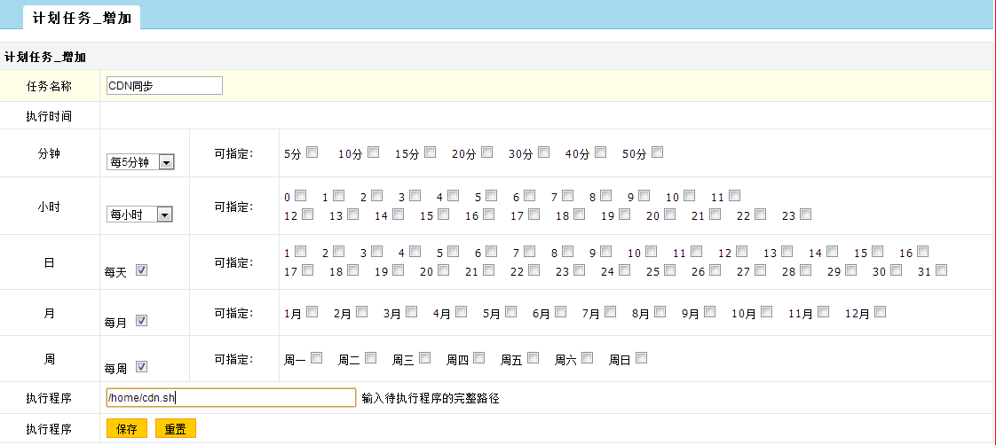

作者: happyxinqiang    時間: 2013-12-4 10:20
文件權(quán)限也應(yīng)該沒問題~

作者: admin    時間: 2013-12-5 09:09
權(quán)限修改為755試試
