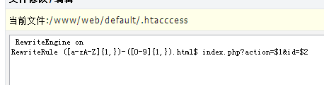

作者: SaorUicnext    時間: 2014-2-5 01:47
應該是".htaccess"。!不是".htacccess"。。因為這個折騰了半天都不行。。暈倒

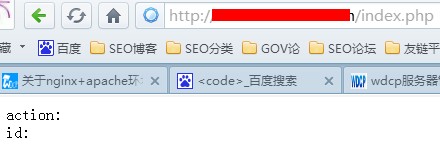

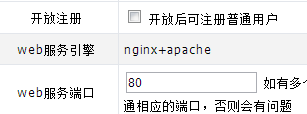

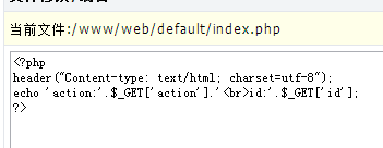

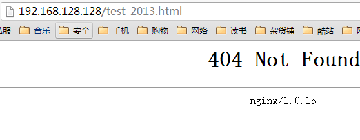

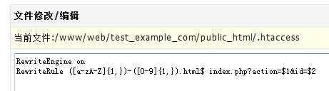

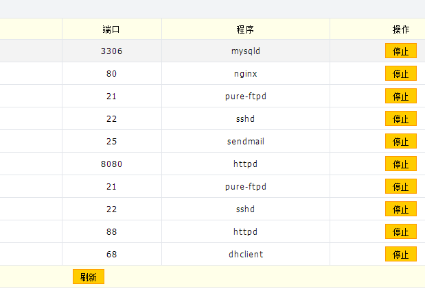

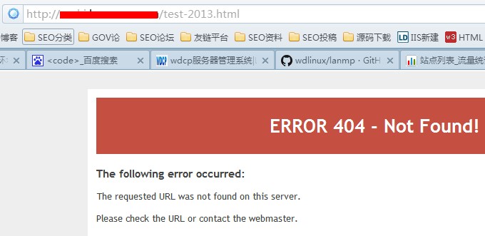

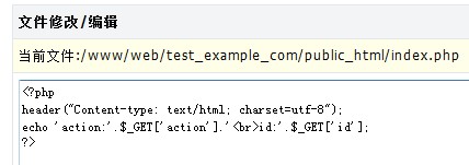

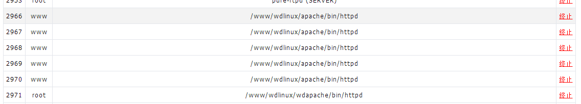

作者: mjl840125    時間: 2014-3-15 17:53
本帖最后由 mjl840125 于 2014-3-15 18:03 編輯
圖片附件: 1.jpg (2014-3-15 18:02, 17.61 KB) / 下載次數(shù) 17577
http://www.gps-cemuyi.cn/bbs/attachment.php?aid=4298&k=792609bc7d24b75393794799359fb85d&t=1746525806&sid=xqXITE
圖片附件: 2.jpg (2014-3-15 18:02, 17.43 KB) / 下載次數(shù) 17696
http://www.gps-cemuyi.cn/bbs/attachment.php?aid=4299&k=4052cac1cacd10eed754bce48f432617&t=1746525806&sid=xqXITE
圖片附件: 3.jpg (2014-3-15 18:02, 19.61 KB) / 下載次數(shù) 17645
http://www.gps-cemuyi.cn/bbs/attachment.php?aid=4300&k=c9b5f2e731e8c915d52ad979b4095b38&t=1746525806&sid=xqXITE
圖片附件: 4.jpg (2014-3-15 18:02, 44.26 KB) / 下載次數(shù) 17736
http://www.gps-cemuyi.cn/bbs/attachment.php?aid=4301&k=a49c66154d8a4158dd159997f6f00704&t=1746525806&sid=xqXITE
