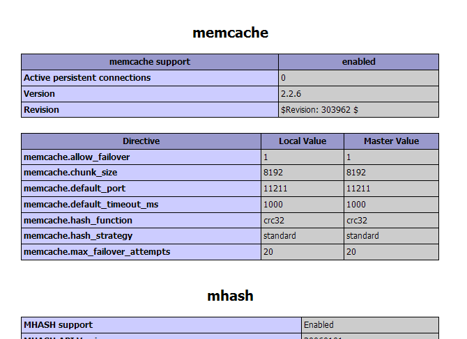

各種方法都試了 wdcp  死活在phpinfo里看不到memcache支持,只能看到memcached進(jìn)程了。
服務(wù)器centos 6.4 32位 版本 安裝的 php5.2.17
可能是版本高的問題!!
