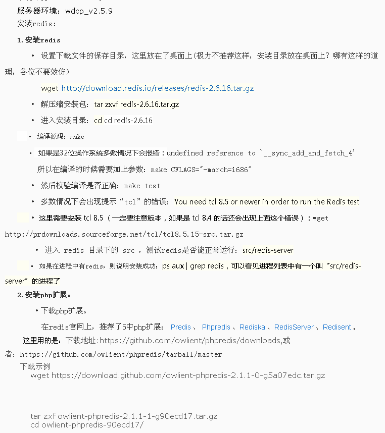

看了很多關(guān)于redis的帖子,知道了怎么安裝和配置,于是動(dòng)手在wdcp下試驗(yàn)了一下,想不到竟然成功,不知道是偶然還是必然,大家相互交流一下把。安裝配置過(guò)程我整理了一下放到我的博客上了:http://www.iamlintao.com/%E6%89%8B%E5%8A%A8%E5%9C%A8centos%E4%B8%8B%E5%AE%89%E8%A3%85redis%E5%8F%8Aphp%E6%89%A9%E5%B1%95/
希望 多多交流
