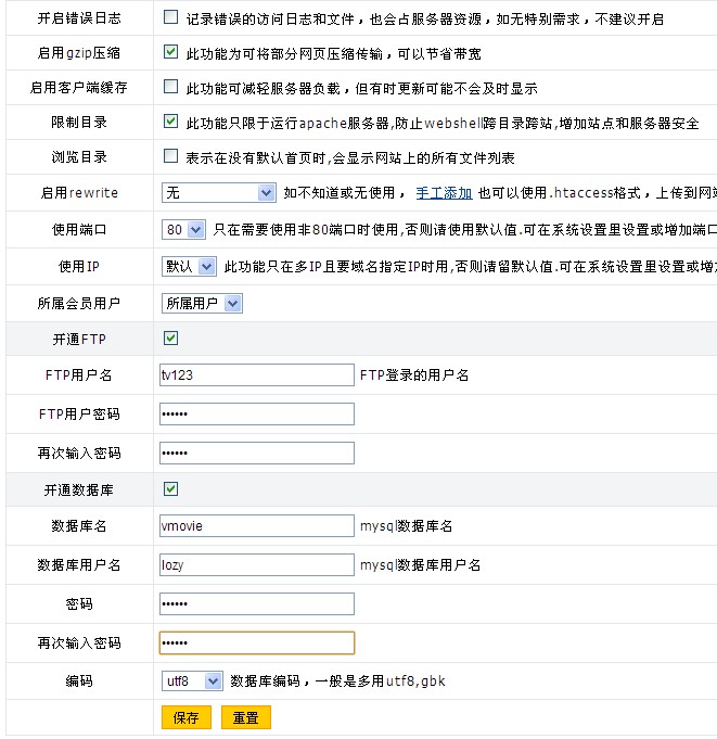

2,完成后新建網(wǎng)站,如下圖;径际悄J(rèn)設(shè)置。

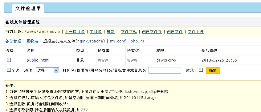

3、FTP上傳光線cms程序,從官方網(wǎng)站下載,無修改。如下圖,發(fā)現(xiàn)用戶和用戶組默認(rèn)都是www。

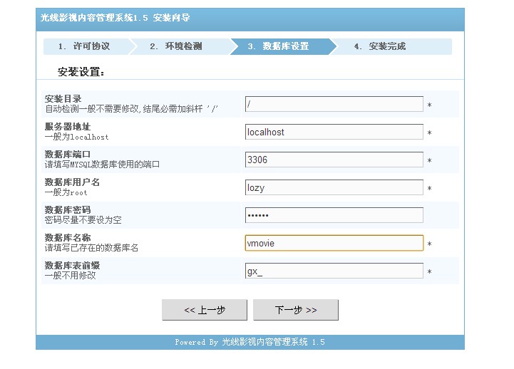

設(shè)置如下圖,沒做什么改動,只是填入數(shù)據(jù)庫和密碼。

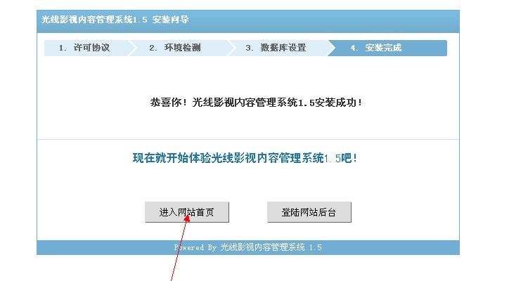

安裝顯示成功,如下圖。

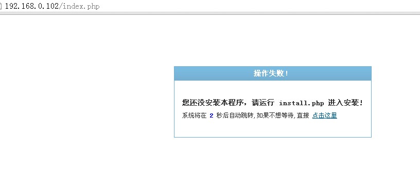

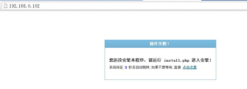

點(diǎn)擊進(jìn)入網(wǎng)站首頁,出現(xiàn)了下圖。
求版主老大或有使用光線cms的兄弟指點(diǎn)迷津。

作者: admin    時(shí)間: 2013-12-26 14:09
沒用過
檢查下文件的權(quán)限和用戶
作者: 困惑2012    時(shí)間: 2013-12-26 17:32
謝謝回復(fù)。我以前把安裝的文件夾權(quán)限都設(shè)為777了,還是不行。請問還有什么地方可能相關(guān)?可以更改權(quán)限呢?
作者: admin    時(shí)間: 2013-12-27 09:46
一般都是只設(shè)置網(wǎng)站的文件,其它的不用的
作者: Damon    時(shí)間: 2013-12-27 21:01
應(yīng)該是權(quán)限的問題
安裝完看下后臺能進(jìn)不
能進(jìn)后臺把listall文件夾刪掉或者改名
作者: Damon    時(shí)間: 2013-12-27 21:09
還有就是系統(tǒng)安裝完成后temp\Install\目錄會生成一個(gè)install.lock文件
如果文件夾沒有寫入權(quán)限,安裝完成后系統(tǒng)檢測不到這個(gè)文件就會跳轉(zhuǎn)到安裝
